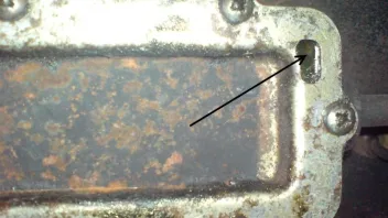

    Ich habe mir im Herbst letzten Jahres einen wunderschönen Mini MPI 1.3 Bj. 2000 gekauft, endlich habe ich wieder einen schönen Mini. Aber jetzt mal zu meinem Problem. Mir ist vor einiger Zeit aufgefallen, das beide Rücklichter für den Rückwärtsgang nicht funktionieren. OK, dachte ich mir, wird wahrscheinlich nur die Lampe sein, da er vor meinem Kauf noch frisch TÜV bekommen hat. Gedacht getan und habe alle Lichter ausgetauscht. Ergebnis = NULL, sie funktionieren immer noch nicht.

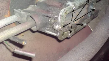

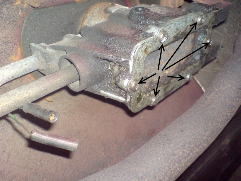

    Nächste Idee war, vielleicht ist es der Schalter für den Rückwärtsgang, habe mir also schnell einen neuen bestellt und wollte ihn nun einbauen. Natürlich habe ich mich durch die Foren durchgelesen, wie das geht. Also wollte ich voller Elan zur Tat schreiten und mußte feststellen, das ich den Schaltkasten unter dem Auto nicht aufbekomme. Und das ist mein Problem, gibt es irgendeinen Trick, wie ich diese "Kreuzschrauben" aufbekomme, ohne alles kaputt zu machen, die bewegen sich nämlich keinen Millimeter. Wer hat sich das eigentlich ausgedacht, an so einer Stelle Kreuzschrauben zu verbauen?:mad:
    Meine Zweite Frage ist, wo kommt das Kabel eigentlich raus. Ich habe gesucht und nur diese Öffnung auf dem Foto gefunden, bin ich denn da richtig?

    Der Schalter ist seitlich in der Schaltkulisse unter dem Wagen eingeschraubt und mit einer Kontermutter fixiert. Kommst du ganz gut von unten dran. Die Kabel sollten dir den Weg zeigen. (Hab deine Bilder noch nicht gesehen. Sind noch nicht freigeschltet).
    Wenn du eh schon nen neuen gekauft hast: alten raus schrauben, neuen rein, Rückwärtsgang einlegen und so weit rein schrauben, das die Lampen hinten sicher angehen. Einfach ein paar mal probieren.
    Sicherheitshalber: das was du gekauft hast sieht so aus? : http://www.allbrit.de/etk_detail.asp…elnummer=GAE191
  • ...na kein wunder, da ist wohl gar kein schalter eingebaut...
    auf dem ersten bild kannst du das freie gewinde seitlich an dem schaltkasten sehen. dort wo der guss etwas erhaben ist.
    viel erfolg!!
    Gruss Andy

    schau nochmal auf der anderen seite der schaltbox nach, ob dort der schalter sitzt, also oberhalb des auspuffrohres. bin im moment nicht sicher, wo nun genau der schalter eingeschraubt wird, da:
    - die neueren gehäuse anscheinend zwei gewindelöcher haben
    - ich keine rückfahrscheinwerfer benütze, somit auch keine schalter verbaut habe
    also sorry for confusion
    aber trotzdem viel erfolg bei der fehlerbehebung!!
    Gruss Andy
  • hi,
    wie dougie schon schrieb "Lass die Kreuzschlitzschrauben, die lediglich den Deckel der Schaltbox fixiern, einfach drinne".
    besorg dir den Schalter und handle das so wie dougie bzw. madblack schrieb.
    ach ja,
    Schrauben die in Sacklochgewinden verschraubt sind bekommst du in der Regel nicht mit einweichen auf, da der Gegenstand der befestigt wurde das Gewinde abdichtet und daher eine Kapillarwirkung des Gewindes nahezu unwarscheinlich ist.
    am besten funktioniert dass wenn man auf den Schraubenkopf mit einem Hammer mehrmals aufschlägt (aber nicht alles zerdeppern...ja) dann setzt sich die Schraube in dem Gewinde und sie löst sich in der Regel "einfacher"
    du könntest im Notfall auch noch eine Crippsange an den Schraubenkopf angrippen und mittels dieser die Schraubverbindung lösen.
