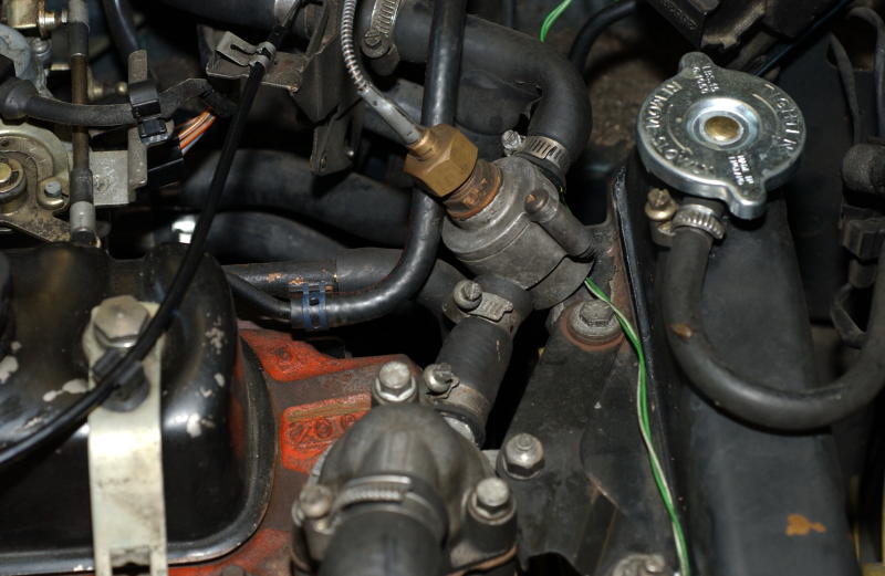

  • Min BJ 85 : Der temp Fühler sitzt nicht am Kühler ( SPI oder MPI) sondern am Zylinderkopf unterhalb des Thermostatgehäuses.

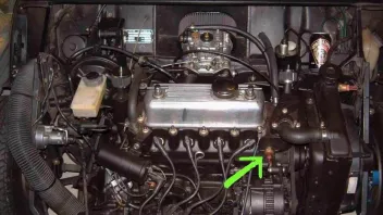

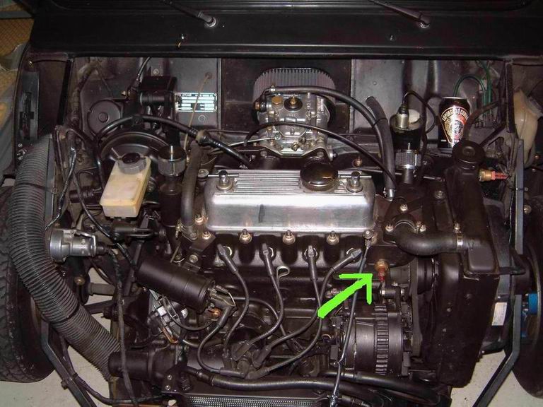

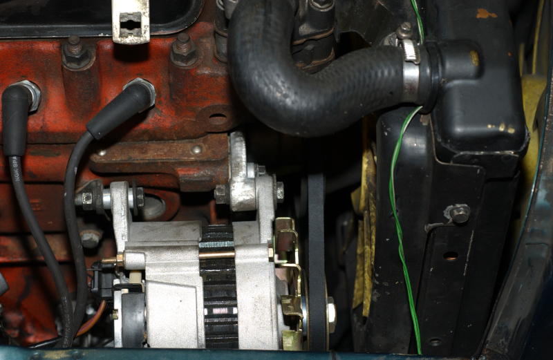

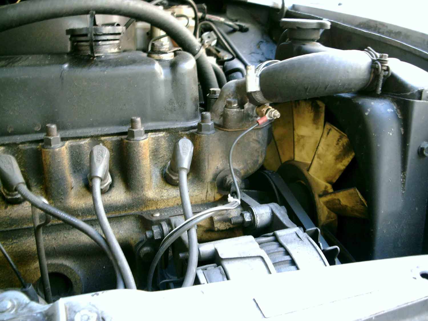

  • nein nicht den für öldruck nehmen sondern den kleinen rechts zwischen erster zündkerze und keilriemen.síehe foto
    ist nur ein kabel glaub war was mit grün
    grün/hellgrün glaube ich :rolleyes:
    schaue nochmal nach ;)
    mfg steven
    ps sorry für das geklaute foto:D
  • ps sorry für das geklaute foto:D
    ...das ist ja meinereiner;)
    kein problem.....ei isser net goldisch????
    gruss andy

    - das kabel, welches auf den temperatursensor gehört ist grün/blau
    - das loch an der angegebenen stelle (auf dem photo meines motors) müsste, wenn kein sensor eingebaut ist, offen sein und das kühlwasser müsste auslaufen. hier stimmt also was nicht....siehst du in dem loch ein gewinde? wie siehts in dem loch aus? steckt etwas abgebrochenes drin? ist es vom guß her verschlossen? am besten du machst mal ein SCHARFES detailphoto von der geschichte und ein photo in "überblickperspektive" deines motorraumes, aber so, dass man noch was erkennt.
