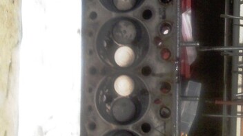

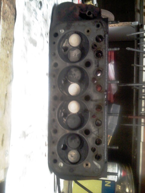

  • Hab den Kopf grad nicht da, wegen den Schrauben...
    Ventile trau ich mich fast nicht sagen, das gibt bestimmt mäcker :)
    37/31... bin mir im klaren, das das Krass ist !!!!
    Richtig, dass ist Krass und wird mit dem vorhandenen Motor so nicht funktionieren. (keine Duplexkette, Nockenwelle etc.)
    Solch ein Kopf funktioniert idR erst ab 3000-3500 U/min mit der entsprechenden Hochleistungs-Nockenwelle und einer Verdichtung ab ca. 10,3:1 aufwärts.
    Gruß, Marco
    Mini seit 1989.

    Das wird nicht funktionieren! Min. MD 286, besser 300°.
    Um es geradeheraus zu sagen: Dieser Motor ist für ein solches "Tuning" (Nach meiner Meinung Gefrickel) gänzlich ungeeignet!
    Noch was: Wurde der Kopf auf Planheit, Risse etc. von einem Fachkundigen überprüft? Sind die Ventilführungen bei 37/31 offset gebohrt?
    Hier handelt es sich um einen Kopf für den Motorsport und nicht für den Straßen-/Alltagsbetrieb.
    Gruß, Marco
    Mini seit 1989.
  • Wenn Du die Nockenwelle einbaust musst Du doch sowieso alles zerlegen.
    Dann lass doch gleich den Rumpfmotor überholen und ordentliche Kolben einbauen, damit die Verdichtung endlich auf einen ordentlichen Wert steigt.
    Den Kopf würde ich nicht planen um das zu erreichen. Es sei denn er hat mehr als 21ccm Brennraumvolumen. Mit 21253 Kolben 020 (1293) ergibt das eine Verdichtung von ca. 10,1 - 10,2:1.
    Offset heisst versetzt! Die Ventilführungen werden weiter auseinandergerückt, damit diese sehr großen Ventile nicht aneinanderstoßen und ein minimaler Steg dazwischen stehen bleibt.
    Eigentlich müssen die Ventile aber versetzt worden sein, weil schon bei 35,6/31 sehr wenig Platz bleibt.
    Man kann das relativ einfach mit einem Messschieber messen.
    Den Wert kann man dann mit dem vom Serienkopf vergleichen.
