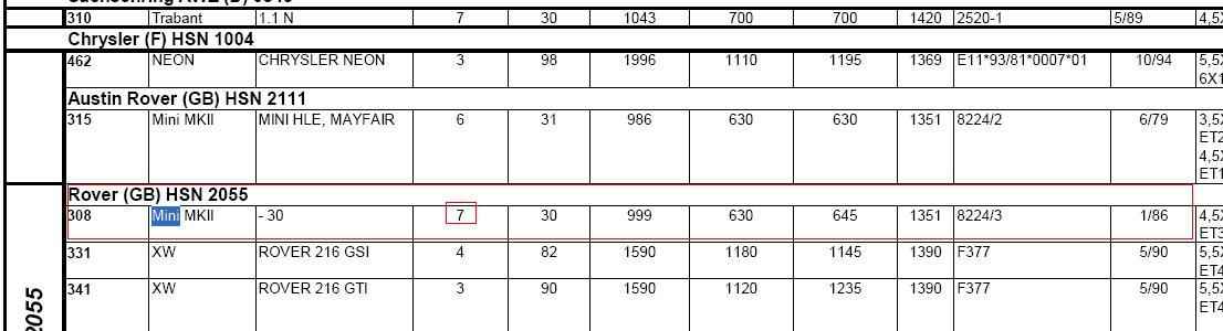

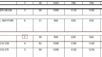

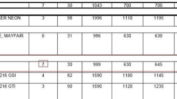

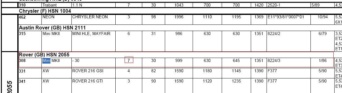

    Nach erstem überfliegen der Fahrzeugliste und Klassen sieht der der im Anhang markierte Mini-Typ gar nicht schlecht aus. Bewegt sich genau an der oberen Grenze der Leistungsgruppe 7.
    Gibt es zufällig irgendwo eine Liste die die verwendeten Hersteller und Typennummern enstspr. den Mini-Modellen zuordnet?
  • Wie ist die Frage nach der 'Liste' zu verstehen ?
    Welche MINis werden wo, wie gelistet, bzw. sind dort nicht eindeutig indentifizierbar !?
    Andreas Hohls
    P.S.: Und ein 1000er mit einem hervorragend zusammengestellten und eingetragenem Fahrwerk macht beim Slalom bestimmt Spaß.
  • Ich bin schon eine Weile nicht mehr auf dem Laufenden aber imho handelt es sich bei der Tabelle welche haenno eingefügt hat um einen Auszug aus der G-Liste des DMSB. Dort sind alle Fahrzeuge aufgelistet welche in der seriennahen Gruppe G starten dürfen. Die Umschlüsselung die hier notwendig wäre ist von der HSN 2055 und ABE / EG-Nr. 8224/3 auf ein bestimmtes Minimodell.
    Meiner Meinung müssen in der Gruppe G alle Fahrwerksteile abgesehen von Stoßdämpfern und Federelementen der Serie entsprechen. Die Geometrie darf nur im vom Hersteller vorgegebenen Einstellbereich verändert werden. Das dürfte den Fahrspaß beim Mini doch erheblich einschränken, von der Wettbewerbsfähigkeit mal ganz abgesehen.
    Die Lösung ist meiner Meinung nach ein Einsatz in der seriennahen Gruppe F, wo so ziemlich alles erlaubt ist was für den öffentlichen Straßenverkehr zugelassen ist.

  • Genau, sehr richtig ;)
    Das ist ein Auszug aus der G-Fahrzeugliste des DMSB. Dass das Fahrzeug da drin steht ist zwar nicht dringend notwendig für den lokalen Slalom, aber sicher auch nicht falsch (vorallem mit Blick auf die Zukunft und ggfls. andere Veranstaltungsarten).
    Ich werfe hier einfach mal die Regeln für den lokalen Slalom ein --> http://www.siegerlandslalom.de…echnik%20Serie%202008.pdf
    andreas Hols: "Welche MINis werden wo, wie gelistet, bzw. sind dort nicht eindeutig indentifizierbar !?" Genau das ist mein Problem ;)
    Ich kann die MINIs selbst nicht eindeutig den HSN/TSN (und damit auch nicht der G-Fahrzeugliste) zuordnen. Im Forum und im Netz finden sich zwar allerlei Listen die die Unterschiede (MK I, II, III, ... Schreibenbr., Trommelbr., Motoren, Radgrößen) darstellen, aber leider fehlt mir dabei dann die Zuordnung HSN/TSN...
    Also wenn jemand dazu etwas zur Hand hat -- Wäre sehr dankbar ;)
