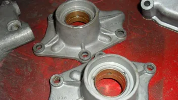

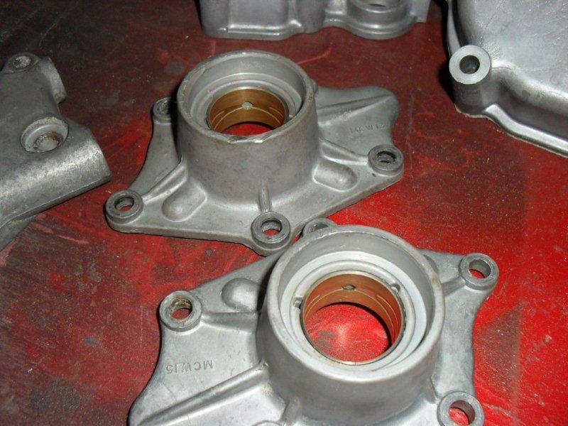

  • hallöle,
    bräuchte mal einen rat.
    die laufbuchse in dem seitendeckel aus messing hat ja ein loch für dieschmierung.
    der differential seitendeckel hat ja 2 sogesehene öltunnel ! (so nenne ich sie mal)
    sollte das loch der messingbuchse genau über einen dieser tunnel sein?
    http://allbrit.de/etk_detail.asp?MOD=MIN&Artikelnummer=CHM85 hier auf ca. 10 Uhr
    leicht zu erkennen.
    _____________________________________________
    Das Leben ist hart, mein MINI ist härter !
  • also es ist richtig das die Bohrung über dem Ölkanal liegen sollte.
    Beim Aufreiben der Buchse ist es wichtig das die Buchse nicht zustraff auf die Welle geht da sonst kein Platz für das Öl da wäre.Früher hat man gesagt es sollte ein Haar dazwischen passen.
    Mfg steven
    das schlimmste an meinem Job : die 330 Tage nach dem Urlaub :D
  • Hallo Steven,
    danke dir, ich werde dann neue einpressen und dann richtig! :thumpsup:
    Lg Martin
