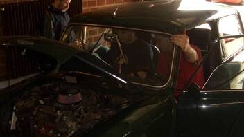

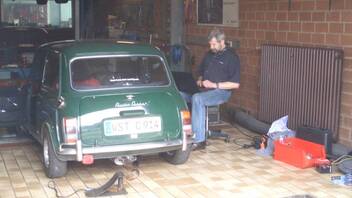

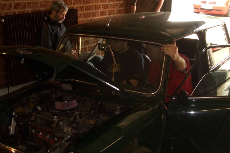

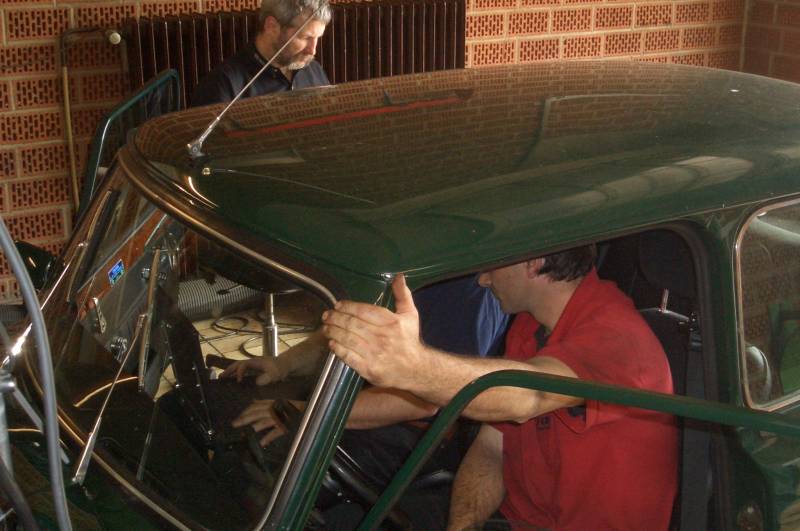

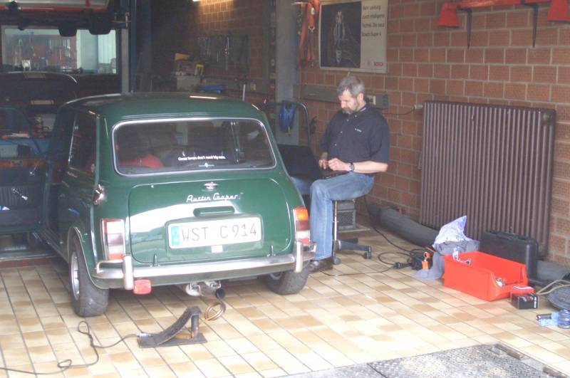

    PS: Das kreischende Geräusch im Video ist die grosse Metallsäge meines Vermieters. Eigentlich schade, das er die gerade dann anwerfen musste, als ich das aufgenommen hatte. :D
  • Auch von mir größter Respekt an alle Beteiligten.
    Läuft:eek: Aber warum :confused:
    das erinnert mich doch an irgendwas :D
