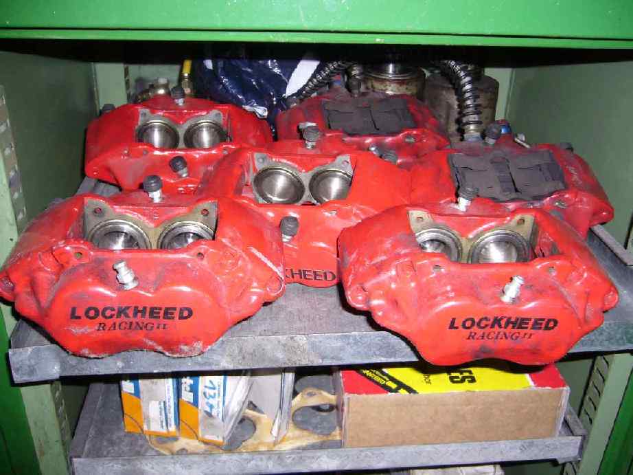

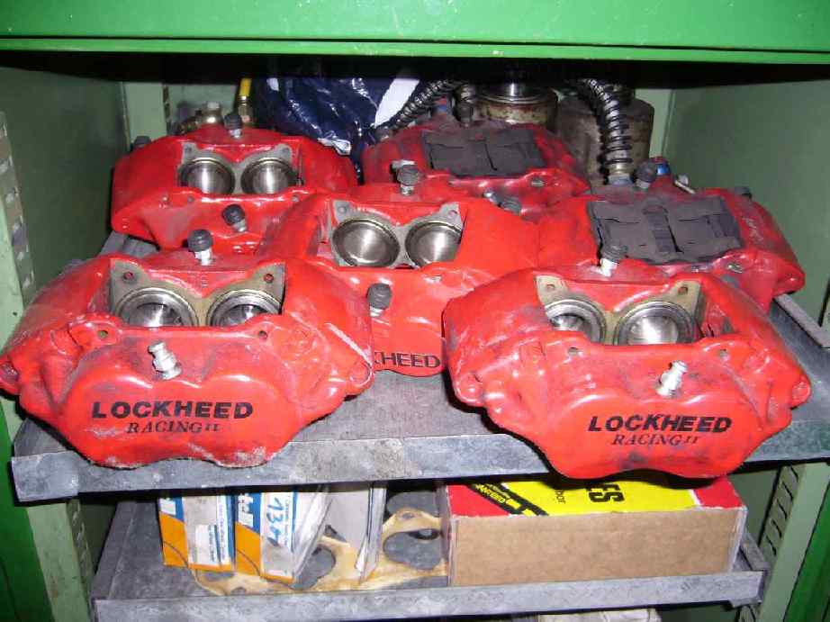

ich habe immer den unteren zuleitungsanschluss gewählt
Luft willbekanntlich nach oben daher sollte die Entlüftung
somit einfacher sein.
meine 4 pots sind alle verzinkt und Lackiert, selbstverstl. mit Stainless-steel
Pistons (homemade) und neuem Dichtsatz sowie EDELSTAHL Entl.schr. ausgerüstet......:D
sieht gut aus......:D
... hatte ich zuerst auch , aber da kam der Schlauch anne Zugstrebe ..... wollt ich aber so nich , nich das die Strebe durchscheuert
Entlüften is egal , da durch die Brücke ja auf beide Kammern Zoppe kommt ..... und jede hat ja dort einen eigenen Lüfter .
