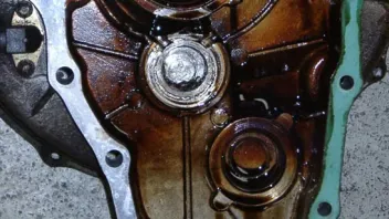

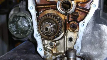

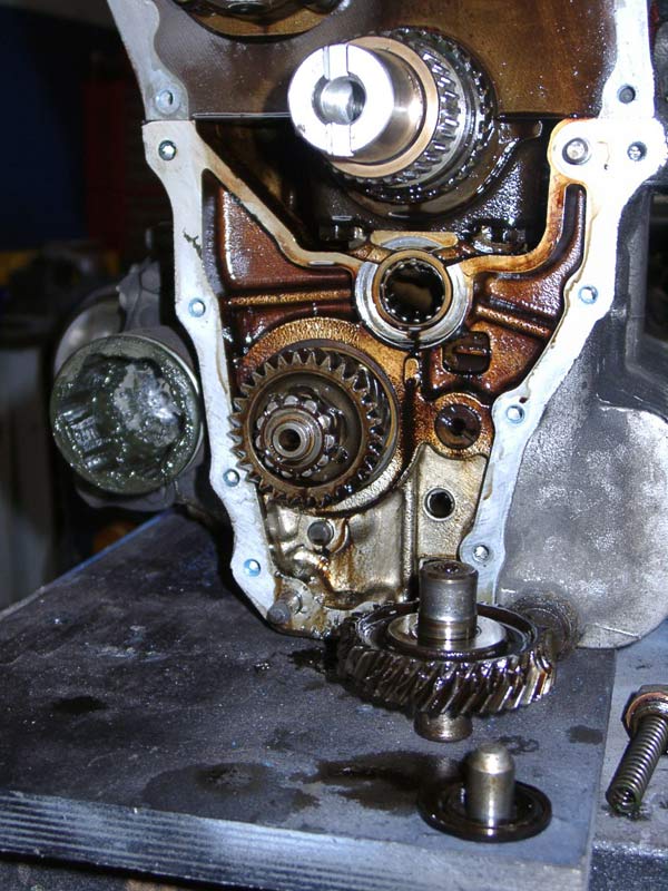

ja, ich weiß schon warum ich keine anlaufscheiben mehr am zwischenrad habe ...
.. neulich bei Westwood

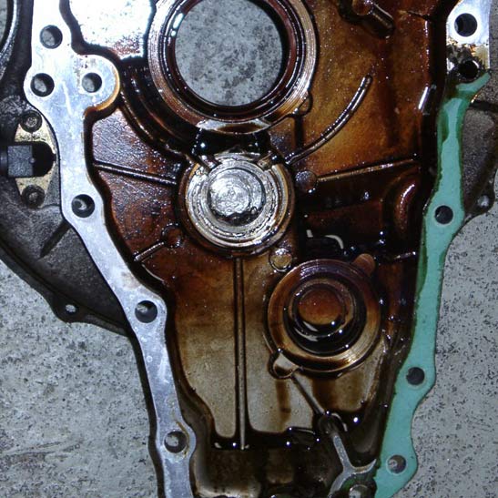

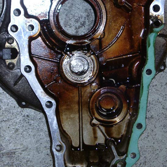

Hatte letzten Herbst eine überholte Antriebseinheit aus einem Unfallfahrzeug die erst 3tkm gelaufen war .Diese wollte ich in einen anderen Mini verbauen.Aus Vorsicht habe ich die Einheit nochmal auseinander gebaut,Getriebe zerlegt usw.
Habe leider keine Bilder gemacht....es wäre sicher sehenswert gewesen!
Ölansaugsieb zu 90% mit Dichtmasse bedeckt,daher konnte kaum noch Öl angesaugt werden...Ölpumpe ,Lagerschalen uvm. hatten schon schöne Riefen...!Metros Bilder hier haben Erinnerungen geweckt...
Sowas hatte ich zuvor noch nie gesehen....scheinbar hatte es da jemand mit der Dichtmasse zu gut gemeint oder aber die falsche Dichtmasse verwendet...!? -
son ding hatte ich hier auch mal, das sieb lag hier auch ne zeitlang in einer wandsbeker werkstatt.
der vorbesitzer hatte sich über einen schwachen und stärker pulsierenden öldruck gewundert .... -
... oder aber die falsche Dichtmasse verwendet...!?
welche empfiehlst du denn? Dirko, Curil, welche Sorte?

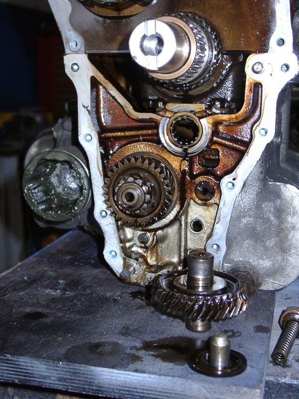

wiesooo? hast du kein full hd? :panbei ein bildsche, das ich einst in wuppertal von einem kunden-SPI-motor gemacht hatte
das war nicht der einzige der sooooo aussah...bei einem turbomotor mit golden seal getriebe hatte mal jemand das zwischenradlager vergessen
da war so ein 2 cm hohes haeufchen spaene im seitendeckel.
der oli
Bei den Bildern wird einem ja ganz anders. Und ich frage mich, ob ein Zahn, der am Zwischenrad abbricht, am Ölablass rauskommen kann? Ich hatte da nämlich einmal so ein Stückchen...
Aber ansonsten sieht das Öl eigentlich gut aus, es sind nicht übermäßig viel Späne am Magnet, hören tu ich auch nichts und es ist schon mindestens 20.000km her.

Gibt es heute eigentlich wieder Leute, die kaputte Zwischenradgehäuse wieder ausbuchsen statt neue zu kaufen?
In dem fall wäre wohl ein anderes gehäuse sinnvoller da die Gleitfläche ziemlich zerstört ist.
PS. Gebrauchtteilemarkt ist doch groß genug -
