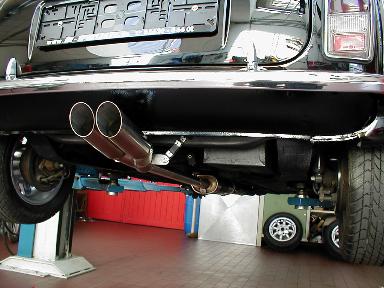

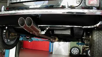

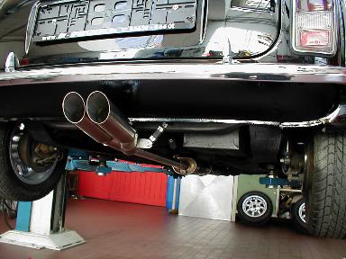

  • @ dr. mabuse:
    wasn das fürn auspuff? is kein rc40, oder? sieht das am foto nur so aus, oder hat das ding keinen endschalldämpfer??? wenn nicht, muß das ding ja klingen wie 'n russischer bomber bei der love parade...
  • @ tintifax:
    Hört sich mehr nach nem Luftgekühltem Porsche 911 an...
    ( Meint sogar ein Freund von mir der immer an Porsche schraubt:D )
