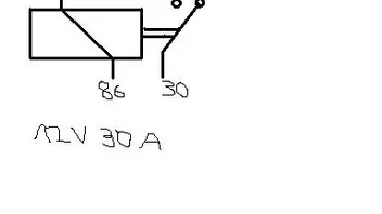

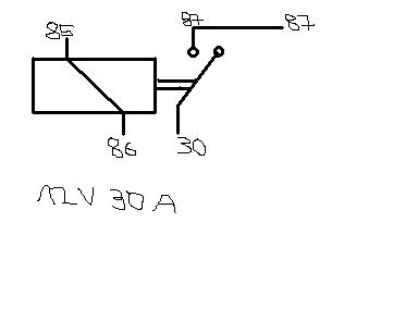

    -zusätzlich wurde ein kleiner Schwarzer Kasten mit 4
    Anschlußklemmen mitgeliefert:
    87,86,85,30
    und der Aufschrift: 12V 30A (s.h Skizze im Anhang)

  • Hi Flame Red,
    Das rote Kabel ist der Plus und das schwarze der Minus. Das Minus kommt also an eine Masse, z.B. an die Karooserie. Den Plus würde ich an No. 87 des schwarzen Kastens anschliessen. No. 30 eventuell an die Batterie, aber zwischen No. 30 des Kastens und der Batterie SOLL eine Sicherung ihren Platz einnehmen um böse Überraschungen zu vermeiden.
    Der schwarze Kasten ist ein Relais, d.h. ein Schalter der über einen fremden Stromkreis angesteuert wird. In diesem Fall wenn zwischen 85 und 86 Strom fließt, so schliesst sich der externe Schalter und nun fließt auch ein Strom zwischen 30 und 87.
    Der mitgelieferte Schalter müsste dann eigentlich den Strom zwischen 85 und 86 Schalten, doch mit den Bezeichnungen kann ich beim bestenn Willen nichts anfangen, sorry, aber ich hoffen ich konnte ein wenig weiterhelfen.
    Gruß Petar
