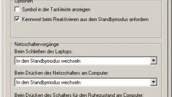

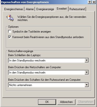

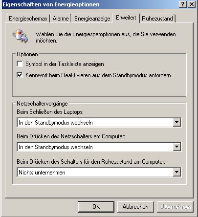

  • Schau mal in der Systemsteuerung->Energieoptionen->Erweitert wie die Einstellungen für den Standbyknopf sind.

  • geh mal bei der untersten option wo "nichts unternehmen" steht auch auch "...standby.."
    da hab ich schon alles ausprobiert...z.b. auch alles ausgeschalten, neu gestartet, wieder aktiviert, neu gestartet....ändert nix....
