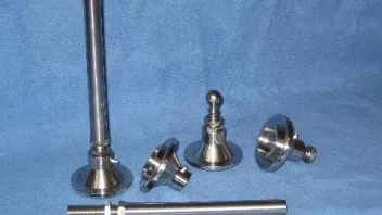

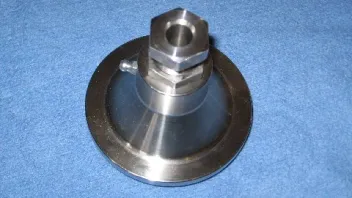

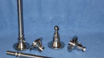

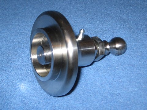

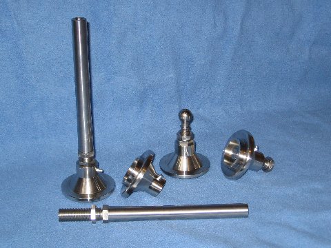

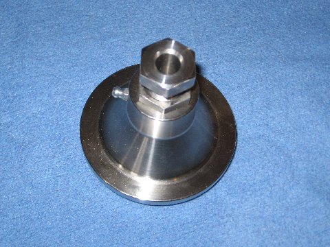

Da die Adjusta-Ride Hilo´s ja nin doch sehr teuer sind und ich meinen Rippspeed Hilo´s nicht so ganz traue, hat mir ein netter Forumuser, Cooper2206, die Adjustea-Ride nachgebaut.....

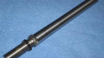

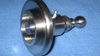

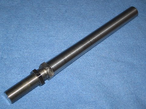

Hatte natürlich trotz der guten Qualität dennoch was zu verbessern..... Die Stangen für hinten sind jetzt aus einem Teil, also nicht mehr nur un das Gewindestück gesteckt. Weiter sind die Stangen jetzt konisch und die Aufnahmebohrungen für die Knuckles sind jetzt als H7 Passung gefertigt..... Also nicht mehr diese Schlaberei....:D
Alles in allem sind die Hilo´s perfekt gearbeitet, wie man es von einem Maschinenschlosser, oder CNC-Dreher, vermutet.....
Sind nicht mit Großseienteilen zu vergleichen, da steckt schon ne andere, eigentlich auch nicht bezahlbare, Qualität hinter.....

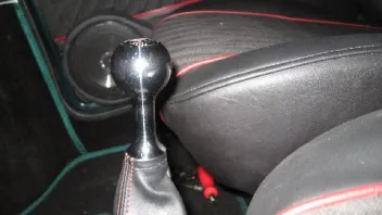

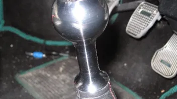

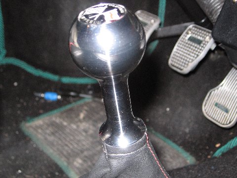

Vielen DANK an dieser Stelle nochmal an Cooper2206, auch für den superschönen Schaltknauf......
Bilder von beiden habe ich natürlich auch dabei.....
