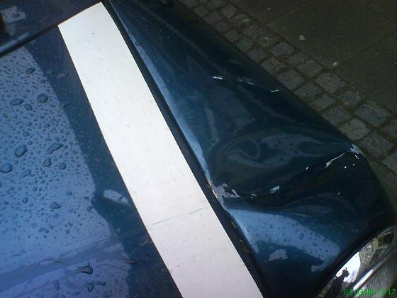

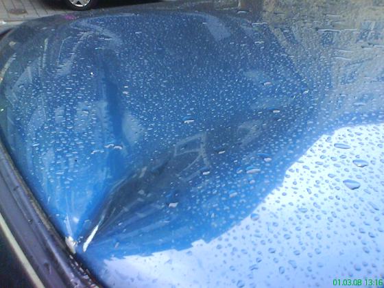

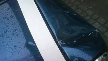

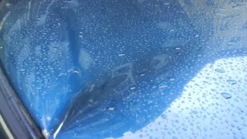

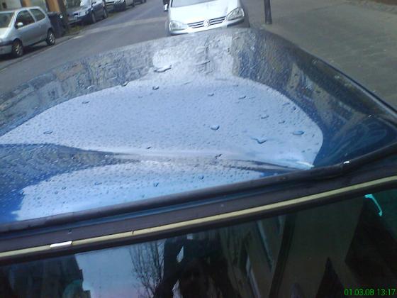

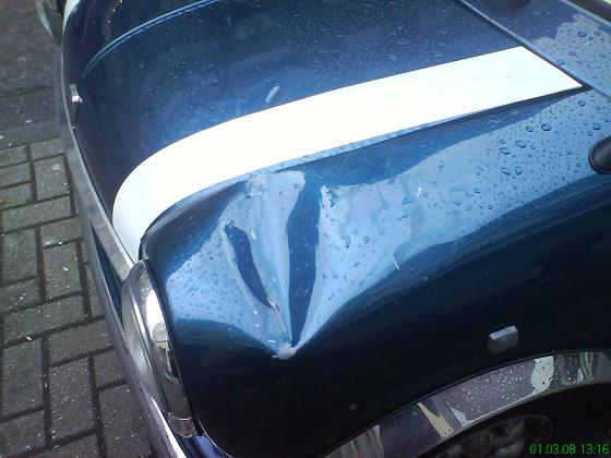

lach,schon klar das die"Delle" nicht zugespachtelt wird,aber bei dem Knick wirds auch kaum ohne Spachtelei gehen,zumal der Schaden größer sein wird als auf den Bildern zu erkennen
mein kleiner hat n dachschaden....
Zitat von mini T.
wer redet von spachtel ...
richten ausbeulen ..... nich grosses delle mit spachtel zukitten
Sehe ich genau so
Unter der Voraussetzung, dass alle Bereiche frei zugänglich sind...
- Windshutzscheibe raus, Himmel bis zur B-Säule gelöst/ausgebaut
- Linkes Radhaus "ausgeräumt" (Scheinwerfer, Luftschlauch, Rad)...sollte ein wirklich guter Karosseriebauer/Spengler den Schaden in 4-5 h Arbeit soweit beseitigt haben, dass mit minimalem Einsatz von Spachtel nichts mehr von dem Schaden sichtbar ist.
Und grundsätzlich ist gegen Spachtelmasse nichts einzuwenden, wenn sie sinnvoll und mit Verstand eingesetzt wird.
Der Kostenaufwand im Vergleich zu neuem Dach (wirklich keine einfache Arbeit = teuer) und Kotflügel dürfte deutlich geringer ausfallen.
Mal in den "gelben Seiten" schauen oder auch "googeln" um einen Ausbeulprofi, der nicht nur Hagelschäden beseitigt, in der näheren Umgenbung zu finden.
Unter denen gibt es wahre "Blechzauberer".
Habe solch einen Ausbeulprofi in der "Nachbarschaft" und konnte ihm schon einige male über die Schulter schauen. Ist echt faszinierend, was der noch wieder richten konnte
Andere hätten da gleich zur Flex gegriffen...Gruß, Diddi
Der Mini T. soll ja auch "ganz gut" mit Blech umgehen können, außerdem ist er gar nicht so weit von Köln weg. Der Weg lohnt sich bestimmt Link
