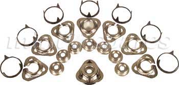

Teppich richtig befestigen. CARPET FLOOR CLIP
    wie befestigte ich einen neuen Teppich richtig?
    Kleben ist zu dauerhaft und doppelseitiges Klebeband hält nur kurzfristig.
    wollte mal fragen wer Erfahrung gemacht hat mit diesem Clip Set?
    Das Dreieckige Teil wird wohl auf dem Fahrzeugboden befestigt.
    Wie steht nicht in der Artikelbeschreibung.
    Wie habt Ihr euren Teppich verlegt?
    René
  • Das funktioniert auf dem Prinzip der Druckknöpfe wie sie Frau an der Handtasche haben oder von Zuknöpfbaren Jacken..etc.
    ich möchte meinen, dass gerade im Bereich der Tür das ganze vielleicht zu weit abstehen wird:confused:.
    Aber was den Teppisch betrifft, nehme ich den gar net so oft raus, dass es dieser Gimmicks bedarf...Obwohl wenn ich es recht bedenke in dem Bereich der vorderen Radkästen würde so ein "Clip-On"- System Sinn machen, da ich des öfteren schon ans Steuergerät musste und sich dieses hinterm Tepp´sch verbirgt.
    Im Großen und Ganzem für die die Ihren Teppisch des Öfteren bewegen, was Nützliches
    das kleine Runde Teil wird am Fahrzeug befestigt. Und zwar mit je einer Blindniete. In frühen Minis befinden sich für just diesen Zweck kleine "Sockel" an der Seite der Bodengruppe.
    ...der Rest erklärt sich dann von selbst.

  • wie OLLI schon schrieb, die älteren MINIs (meines Wissens bis "richtige" MK III) hatten solche Pins am Bodenblech. Die gezeigten Clpis waren dann am Teppich fest.
    Das funktioniert aber auch nur wenn keine Geräuschdämmmatte verlegt ist, also Teppich ÜBERALL direkt auf dem Blech liegt, auch Radkästen und Heelboard etc.
