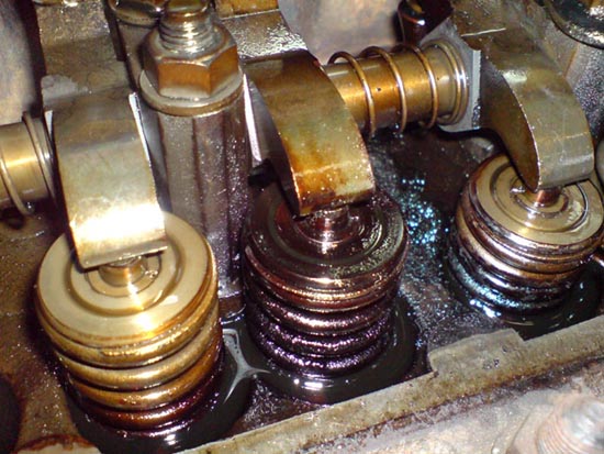

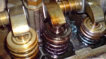

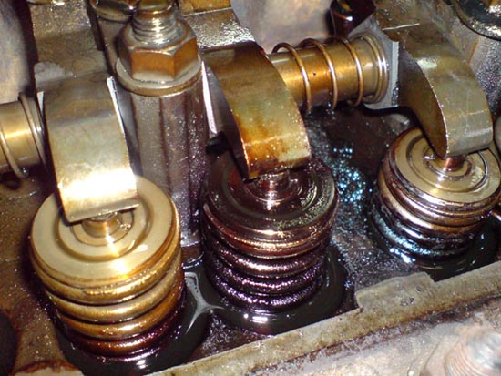

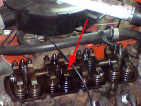

    Nun zur neusten Frage:
    Ich habe am Wochenende mal das Ventilspiel geprüft und eingestellt. Wie ich dies an diesem Wagen schon mal feststellen musste ist die Feder des fünften Ventils (in Fahrtrichtung von links nach rechts gezählt) mit einer schwarzen schmierigen Russsicht überzogen. Die anderen sehen sauber aus. auch auf dem mittleren Steg des Gusses auf dem Kopf hat es ein paar Russablagerungen. Ist das vielleicht normal, weil er hier am heissesten wird? Der Motor läuft sonst sauber und gut!
    Viele Grüsse
    Felix
    (1100 Special 1979)
  • Hallo Felix.
    Frage am Anfang: Hat das Ventil Spiel, oder hat es kein Spiel und schließt aus diesem Grunde nicht richtig?
    Auf jeden Fall ist hier ein Hitzenest. Kann mehrere Ursachen haben.
    Entweder ein schadhafter Ventilsitz, daraus resultierend ein undichtes Ventil.
    Oder ein beginnender Kopfdichtungsschaden. Kopfdichtung ist am Steg nicht mehr richtig dicht und Verbrennungsgase drücken von einem Brennraum in den anderen.
    In beiden Fällen kommst Du um eine Kopfdemontage nicht herum.
    Kontrolliere aber vorab mal das Ventilspiel und ein Kompressionstest könnte auch Aufschluß geben, ob Ventilsitz ( dann nur auf einem Zylinder schlechte Kompression ), oder Kopfdichtung ( dann auf beiden Zylindern schlechte Kompression und andere Begleiterscheinungen, wie Wasser im Öl, Verbrennungsgase im Kühlwasser etc. ), der Fall sind.

    Die Kompressionswerte sagen zumindest aus, dass die Ventilsitze noch in Ordnung sind. Das kann bzw. wird sich aber ändern, wenn das Ventil zu viel Spiel in der Führung hat, was ich stark vermute.
    Das Ventil gibt seine Hitze zum Teil über den Ventilsitz, sowie auch über die Führung in den Kopf ab.
    Ist das Spiel in der Führung zu groß, wird dadurch der Wärmetransfer veringert.
    Zusätzlich leiden die Schaftdichtungen darunter = er bläut kurz beim bzw. nach Anlassen, da bei stehendem Motor Öl an den Schaftdichtungen vorbei sickert und sich auf dem Ventil sammelt und dann beim Anlassen verbrennt. Wenn er dann läuft bläut er dann nicht mehr.
    Jetzt das "Aber": Wenn er läuft, verhindern Auspuffgase das Öl daran nach unten zu sickern. Dafür gelangen aber Abgasen durch die Führung und die Schaftdichtung nach oben und es setzt sich rußiger Schmier am Schaft und den Federn ab (wie in deinem Bild). Der Schmier ist abrasiv und die Ventilführungen und Schaftdichtungen leiden noch mehr.......
    Das ist nicht gleich dramatisch, wird aber definitiv nicht besser :headshk:.
    Solltest dich also zumindest schon mal gedanklich mit einer Kopf-Überholung oder einem guten gebrauchten oder sogar AT-Kopf beschäftigen.
