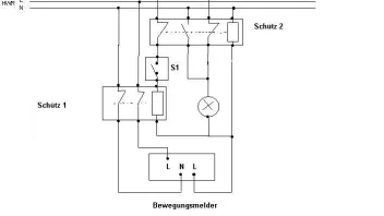

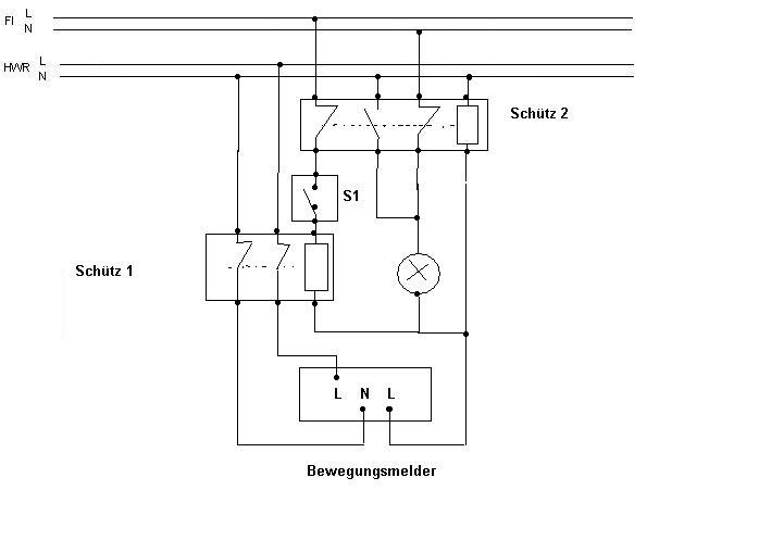

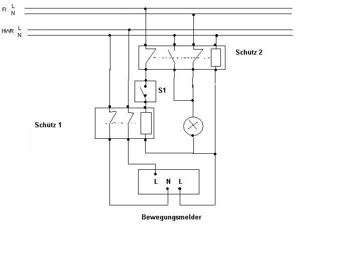

  • Was haltet Ihr davon, so müsste es doch funktionieren
    Schalter S1 schaltet Schütz 1 welches den BM vom Strom trennt
    Ist S1 aus und der BM schlägt an, zieht Schütz 2 an und trennt S1 sowie den Nulleiter des Verbrauchers zur FI Leitung und gibt den Nulleiter vom Verbraucher zur "HWR" Leitung frei.
