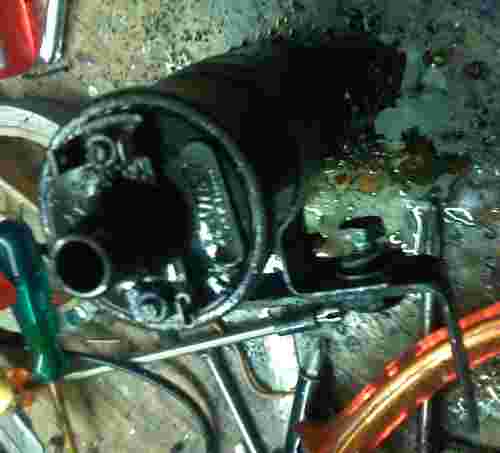

    ich bin dabei meinen Mini aus dem Winterschlaf zu holen aber noch wehrt er sich kräftig. Ich bekomme nur einen kleinen Zündfunken.
    Kerzen und Zündkabel habe ich schon gewechselt. Ich hab das Problem auf die Zündspule begrenzt, den wenn ich das Kabel das von dort zum Verteiler nehme und hier den Funken kontrolliere ist er schon sehr klein.
    Also habe ich jetzt die Zündspule ausgebaut (siehe Photo) und mal spasseshalber die Schraube in der Mitte rausgedreht. Entgegen kommt mir eine Wasser-Ölige Flüssigkeit? Das ist doch nicht richtig oder etwa doch???
    Bitte um Antwort, ich lerne immer dazu ;). Zündprobleme hatte ich in der Form noch nie.
    Danke und Gruß, Dirk
  • ich würd mal sagen: kauf dir ne neue spule ;)
    das mit dem öl is aber ok, das dient der kühlung der spule.

  • So mein kleiner rennt fürs Erste wieder. Ich habe die Anschlüsse an der Zündspule abgefeilt und die Klemmen nochmal richtig fest drauf gemacht. Vorher bis die Antwort von KLAS kamm war ich damit beschäftigt das Wasser Öl Gemisch aus der Spule zu kriegen. (Ich hoffe das sie mir jetzt nicht zu warm wird!)
    Den dritten Anschluss den ich meine liegt parallel zur Masse, für den Drehzahlmesser ist er aber bei mir zumindest nicht, denn der geht auch ohne das ein Kabel an dem rätselhaften dritten Anschluss steckt.
    Also fürs erste ist mein Problem gelöst. Jetzt frag ich mich ob ich mir wirklich eine neue Spule kaufen sollte oder ob es die jetzige auch noch tut. Kann man da irgendwas messen um festzustellen ob die noch okay ist oder nicht?
