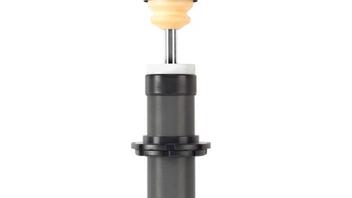

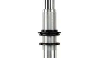

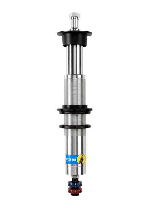

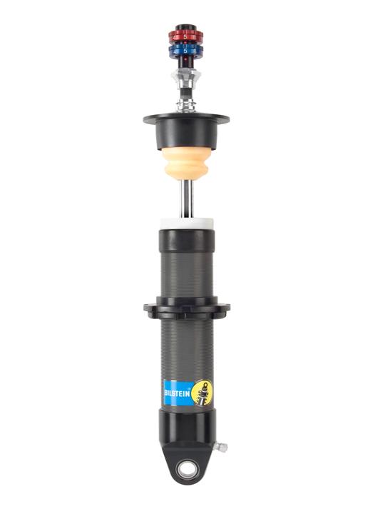

  • Bei Upside-Down Dämpfern wird das Dämpferrohr in einem weiteren Rohr geführt, so dass der eigentliche Dämpfer auf dem Kopf stehend montiert ist, d.h. die Kolbenstange ist am Boden des Aussenrohrs befestigt welches die Anbindung zum Radträger herstellt und das verchromte Dämpferrohr führt. Diese Lösung ist erhebelich biegesteifer (Da=40mm) als herkömmliche radführende Federbeine bei denen die Kolbenstange (Da<20mm) selbst die Radführung übernimmt.
    Wie gesagt: Macht im Mini keinen Sinn, da der Dämpfer mit der Radführung nix an der Backe hat.
  • gut, ich nehme an, dass Inno-Race eher an "upside down" montierte Einrohrdämpfer gedacht hat. Der von dir aufgeführte upside down Dämpfer macht an dieser Stelle, wie du sagst absolut keinen Sinn. Danke jetzt ist mir die Sache mit der Seitenkraftaufnahme auch klar (kannte diese Variante vorher nicht). Bleibt die Frage: gibt es soetwas in einem Serienfahrzeug? Wenn ja welches? Die Bilder deuten ja eher auf Rennsportkomponenten hin...
