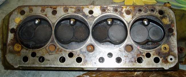

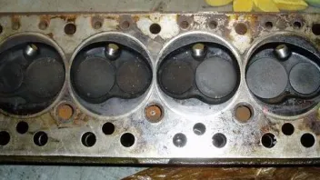

  • in meinem Fundus befindet sich ein Tuning-Kopf, zu dem ich gerne mehr wüßte.
    - 12G940
    - 11 Zylinderkopfschrauben,
    - 37 mm Einlaß-, 29,5 mm Auslaßventile (mit Schieblehre im eingebauten Zustand gemessen, deshalb vielleicht nicht auf den 10-tel mm genau)

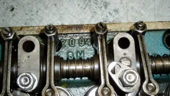

    - doppelte Ventilfedern, gepreßte Kipphebel

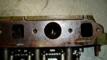

    - erweiterte, polierte Kanäle soweit ich das beurteilen kann

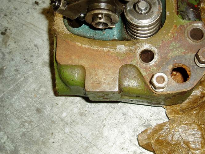

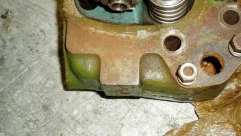

    - an der Seite des Heizungsventils ist die Nummer 1203 eingeschlagen.
    Weiß jemand evtl. etwas dazu ?
    Woran sieht man eigentlich, ob Ventilsitzringe (für Bleifrei) drin sind?
  • is ein getunter kopf .... :D
    - grössere ventile
    - kanäle sind grösser und poliert
    - brennräume sind bearbeitet
    - kopf wurde evtl etwas mehr geplant
    - so wie´s auschaut auch doppelte federn ... ? !
    ich würde den zerlegen auf dichtheit prüfen , ventilschäfte und ventile kontrolieren UNBEDINGT brennräume ermitteln (auslitern) und dann verdichtung ausrechnen (je nach motor)
    ansonsten sieht der kopf nicht sooooo schlecht gemacht aus
    also überholen draufbauen spass haben ... :D :D
  • Kipphebel sind Standard A-.
    Bleifrei kann ich mir bei dieser Ventilgröße nicht vorstellen.
    Ansonsten sieht die Bearbeitung seriös aus.

  • würde eher auf ehemaligen Innokopf tippen, da die beiden zusätzlichen Löcher für 11 Bolzen
    aber eins weis ich schon von dem Kopf:
    der ist stark angerostet:p
    PS 12G940 sagt fast nichts aus, nur das es ein 1300er Kopf ist, gabs auch in diversen Ventilgrößen und Güssen

  • Also wie schon gesagt
    - Grössere ventile
    - brennräume bearbeitet
    ich gehe nicht davon aus dass da noch "original" ventile drinn sind
    so wie die brennräume bearbeitet wurden und grade der abstand aussen und auch zum ausslasventil hinn deutet darauf hin dass es wirklich grosse ventile sind (einlass) die 37 könnten demnach fast hinnkommen :rolleyes:
    (mess noch mal genau nach wenn er zerlegt ist)
    so wie der kopf vom brennraum her gearbeitet wurde und dass ventil sitzt
    könnte er bestimmt mal für einen 1380er motor gedacht gewesen sein .......
    wie gesagt
    viel spass damit :D
  • Zitat
    Nee, nur Flugrost. Sieht auf demBild schlimmer aus, als es ist.

    Im Guß des Kopfes oben stehen folgende Angaben so angeordnet
    12G940
    SM
    51 IMI C. (großer Punkt!)
    Einlassventile = 37,0 Bezeichnung auf dem Ventilschaft oben RFC 109-956
    Auslass = 29,25 keinerlei Bezeichnung
    Mal sehen, wer jetzt noch auf ist und am Computer sitzt......
    edit: das C mit dem großen Punkt sitzt viel weiter rechts als hier "zeichnerisch" möglich
