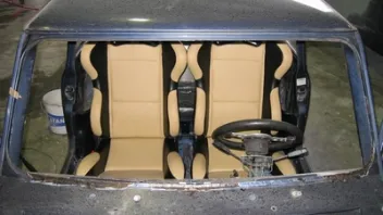

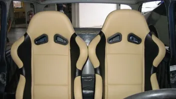

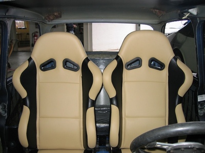

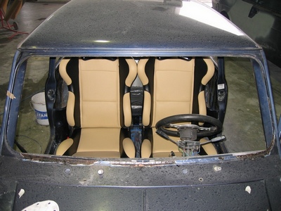

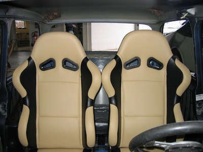

    hatte auch geplant andere Sitze zu verbauen und bin dabei auf ungeahnte Probleme gestossen.
    Habe mir ein paar Beige-Schwarze Ledersitze gekauft, stimmig von den Proportionen und perfekt für meine Grösse. Leider aber zu groß für den Mini. Die Sitze berühren beiderseits die B-Säulen und stossen in der Fahrzeugmitte aneinander....
    Zudem steht dann das Lenkrad nicht mehr mittig, sondern wäre nach rechts versetzt...
    Aber am einfachsten mal die Bilder anschauen
    Grüsse aus Mainz
    Kilian

  • Zitat von Kilian
    hallo kilian,
    so wie das aussieht können die sitze noch ein paar mm nach aussen versetzt werden, damit das leichte berührungsproblem aus der welt geschafft ist. für diesen fall müsste dann sehr wahrscheinlich der seitenkasten hinten nachgearbeitet werden, denn dort werden sie wohl mit dem handrad für die lehnenverstellung anliegen (und nicht an der b-säule).
    habe gerade erst in meinen mini ganz ähnliche sitze eingebaut, die passen saugend schmatzend hinein.:D
    wenn du noch info's brauchst gerne per PN, damit wir hier das thema nicht ganz ver-aqua-risieren:D
    gruss andy

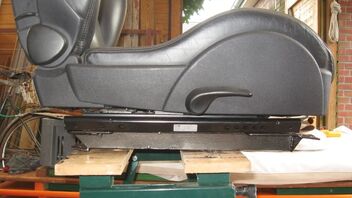

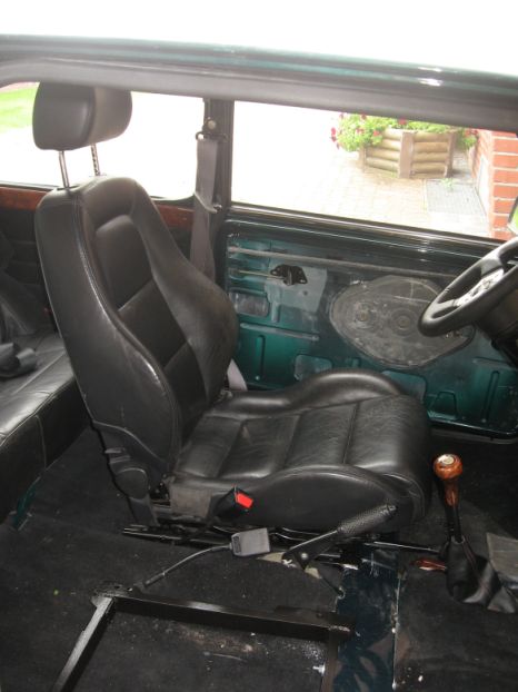

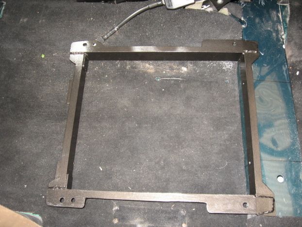

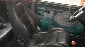

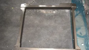

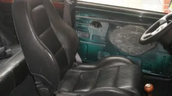

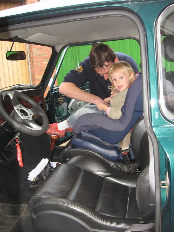

  • Hallo Zusammen,
    jetzt sind die Sitze endlich drin und weil ich damals sehr wenig Bilder von selbstgebrutzelten Sitzkonsolen gefunden habe, stelle ich mal ein paar Bilder von meinen hier rein. Vielleicht hilft es ja irgend jemanden, der sich auch welche bauen möchte.
    Für Leute die über Carbonlampenringe nachdenken, um ein paar Gramm zu sparen ist das natürlich nichts. Die Sitzkonsole besteht aus 40x40x3mm Winkeleisen (6m für 22,50€). Pro Konsole habe ich 2m verbraten. Somit ist sie nicht nur stabil, sondern spart mir auch noch die Hilos für die Tieferlegung. Die Konsole habe ich hinten mit zwei M10 Schrauben durch den Boden und vorn mit 2 M8 Schrauben durch die "Querversteifung"? befestigt.
    JP
  • Da ich würde sagen - Perfekt!
