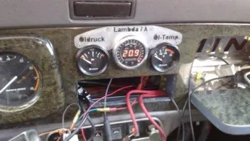

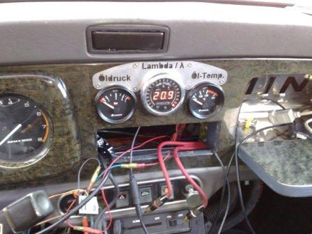

Da ich im Winter plane, meine Anzeige in einen angefertigten Rahmen in den Auschnitt des Aschers zu bauen, wenn da schon kein iPod reinpasst, wollte ich mal fragen, ob es nicht auch das Display in amberfarben, oder zumindest in gelb gibt? Würde sich im Sichtbereich doch besser machen als das grüne...
Wäre echt klasse wenns da was gäbe...

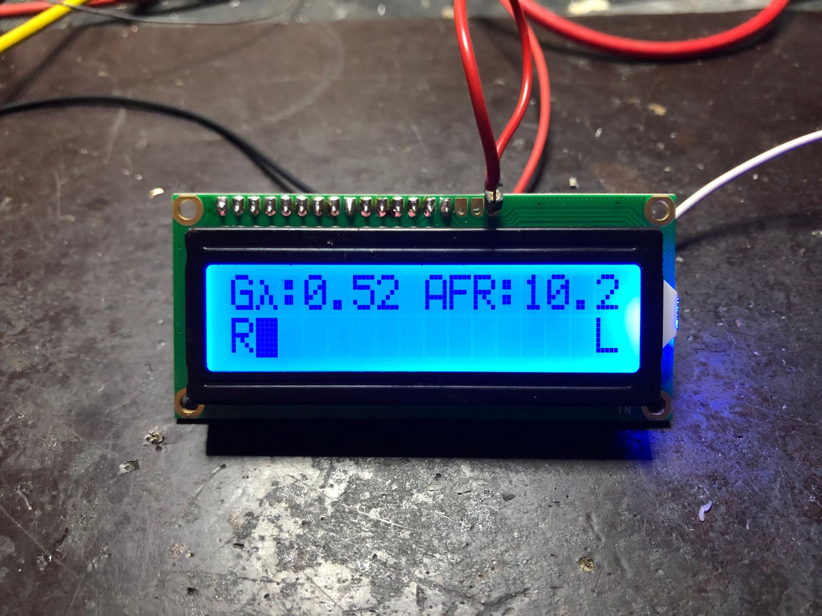

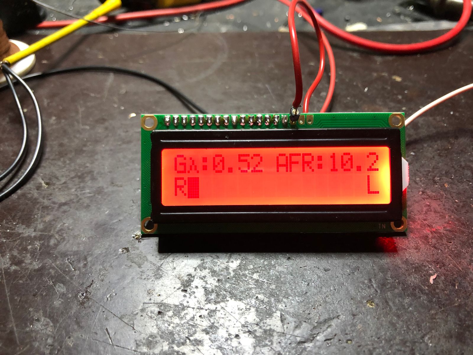

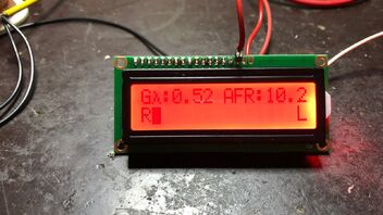

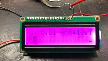

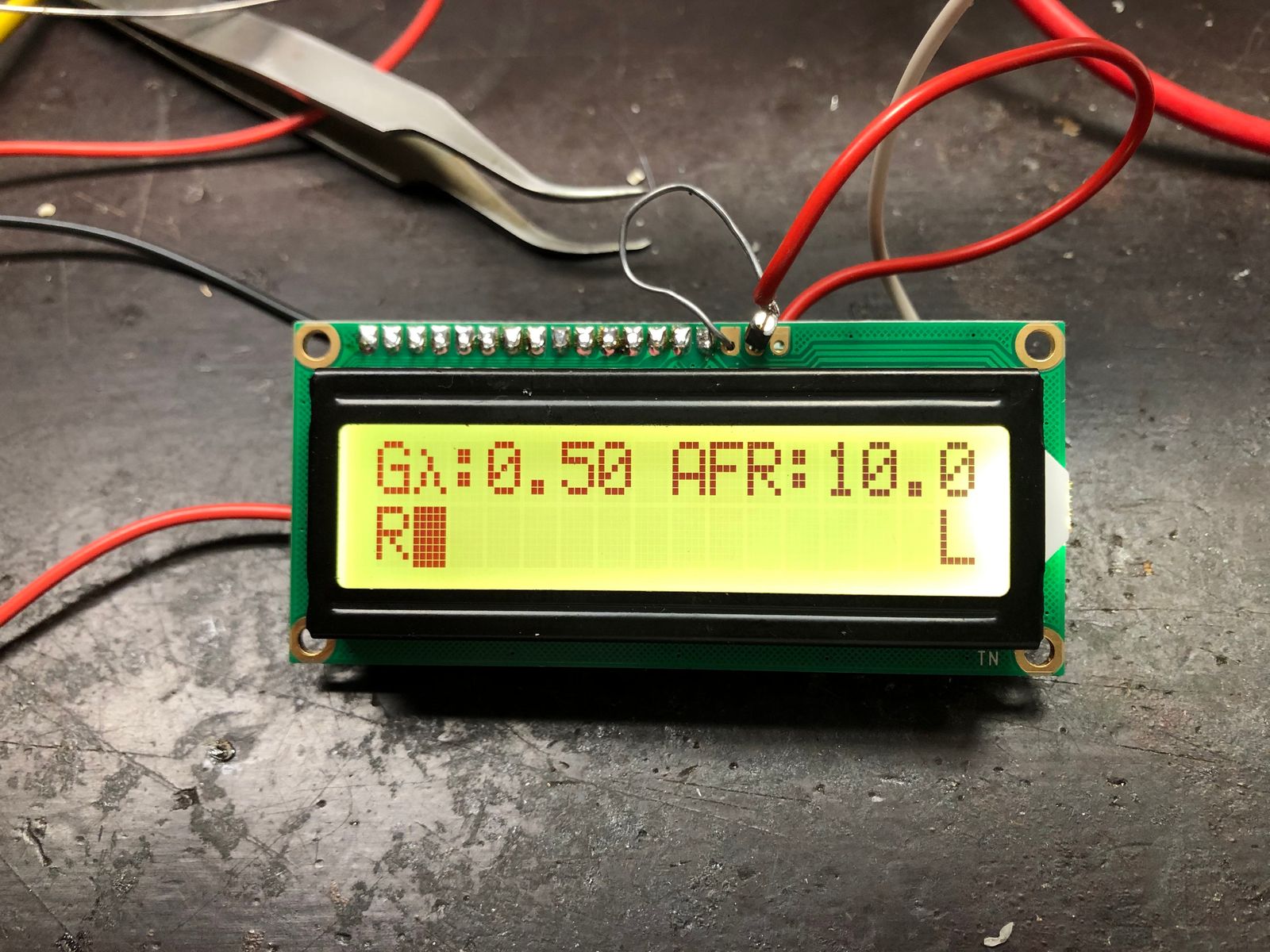

...ich spiel hier mal Totengräber und beweise, das totgesagte oftmals doch noch leben... :-)

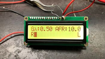

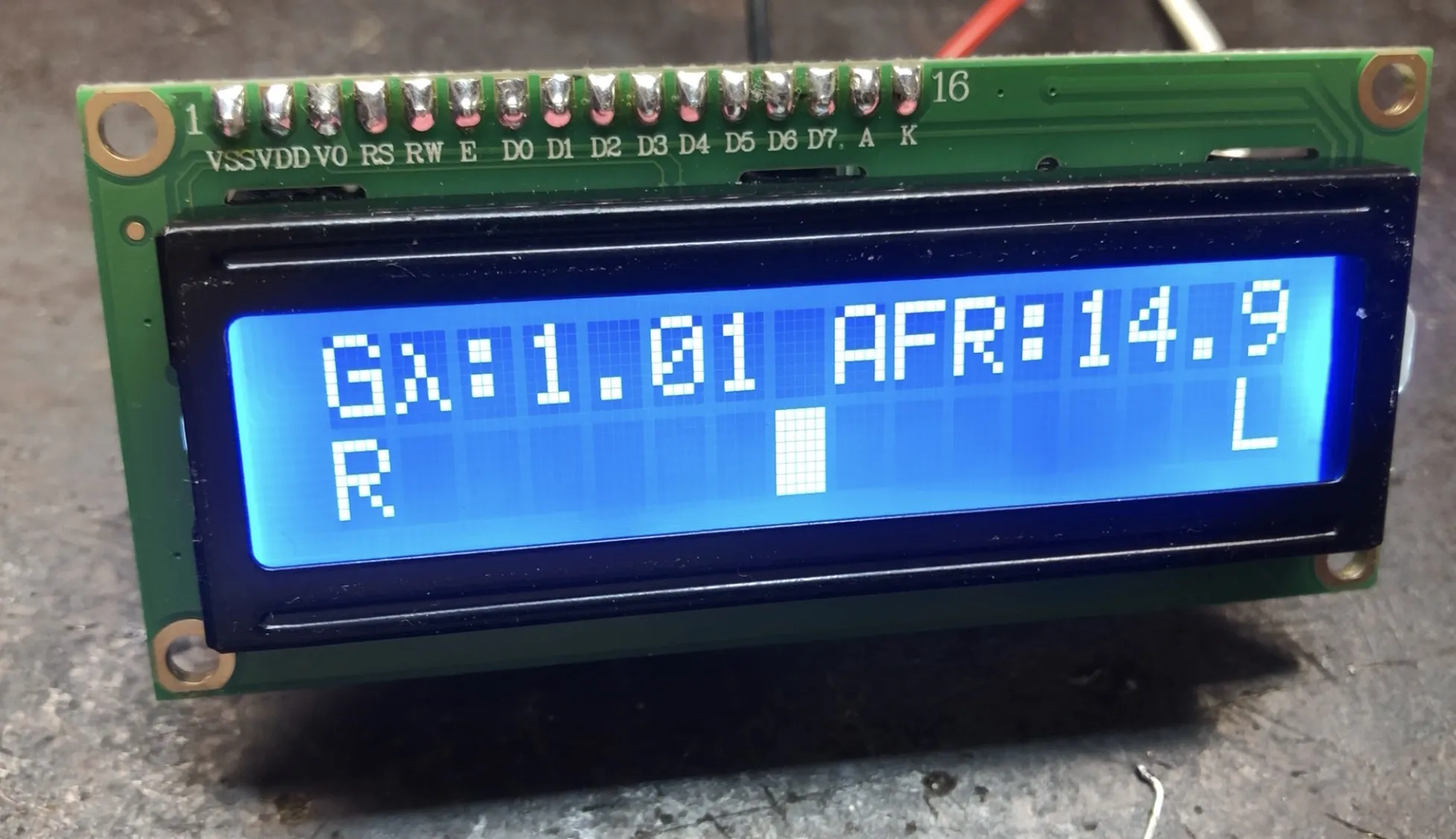

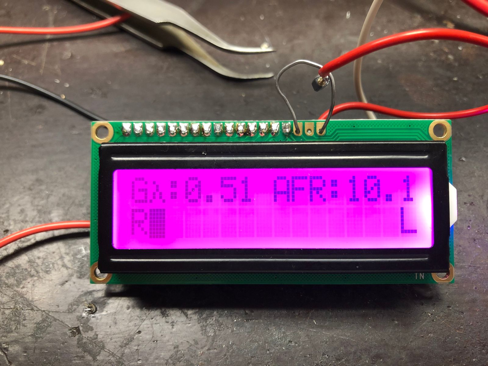

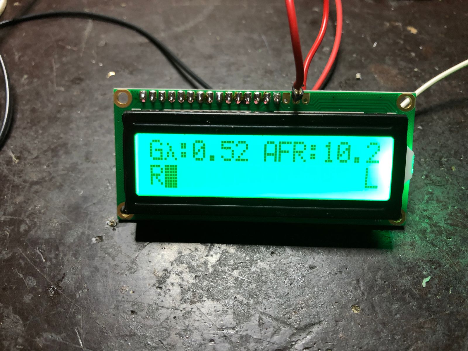

Da ich einen tollen neuen Lieferanten für Platinen habe, und
dingend gebeten wurde, hier noch mal was zu machen, werde ich eine kleine Auflage der Lambda-Displays machen.
Das Gute: gibt es in zwei Varianten: für die originale Sprungsonde oder für Breitbandsonde mit Controller, der eine 0-5V Ausgangsspannung liefert (z.B. Innovate LC2).
Das Breitband Display kann mit Jumper auf verschiedene Kraftstoffe eingestellt werden:
Mode 0 - Gasoline 14.7
Mode 1 - LPG (Propane) 15.5
Mode 2 - Methanol 6.4
Mode 3 - Ethanol 9.0
Mode 4 - CNG 17.2
Mode 5 - Diesel 14.6

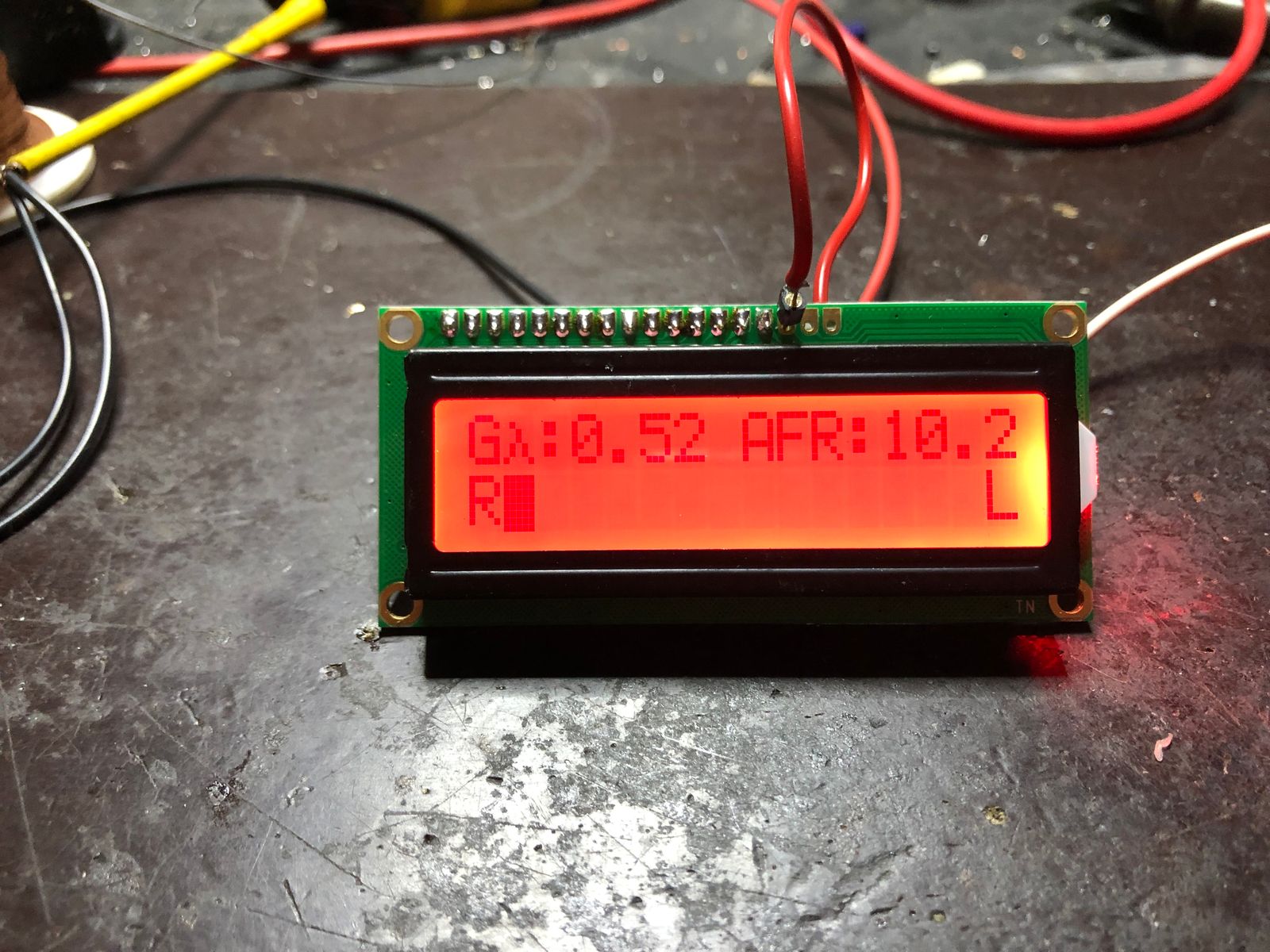

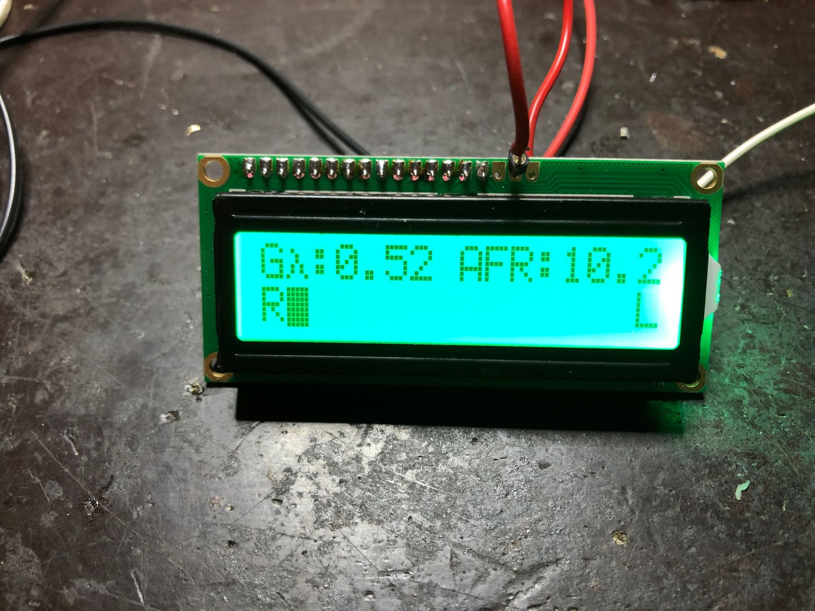

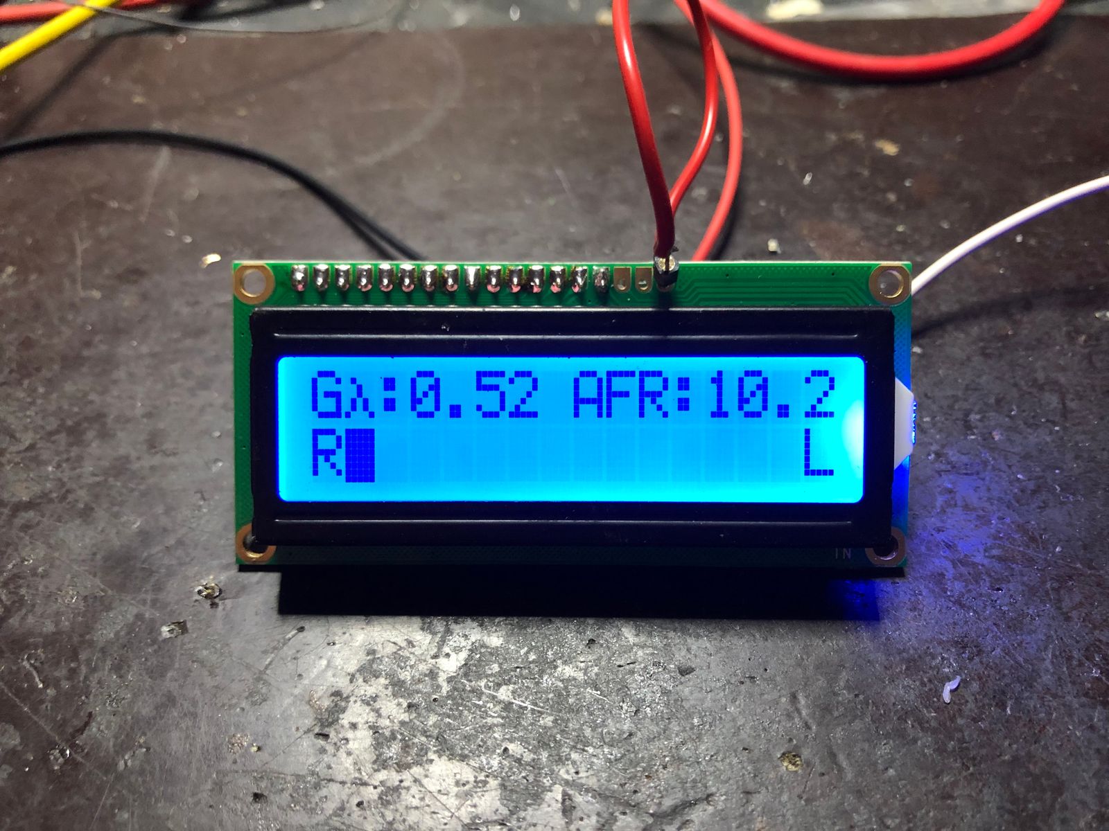

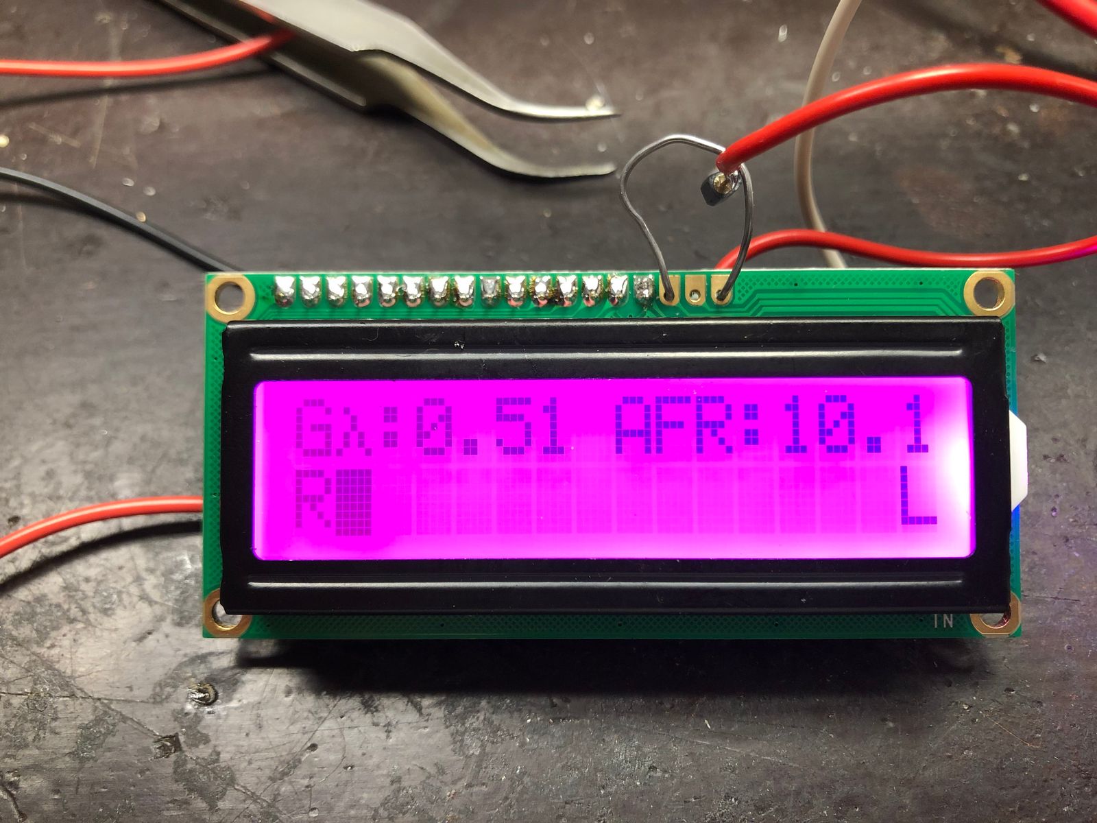

Des weiteren können eine Vielzahl von LCDs verwendet werden was die Farben angeht.
Einzige Einschränkung ist, das es ein 2x16 Zeichen Display sein sollte und über einen HD44780 Standard-Interface verfügen.
Das Ganze ist sicher nur was für Freaks und leider auch nicht billig, da Kleinserie, selber angefertigt und nur ne Baugruppe. Ein entsprechender Rahmen zum Einbau z.B. in den Aschenbecherschacht muss selber angefertigt werden. Vllt. kann das ja einer Lasern.
Bei Interesse: Nachricht an mich.
