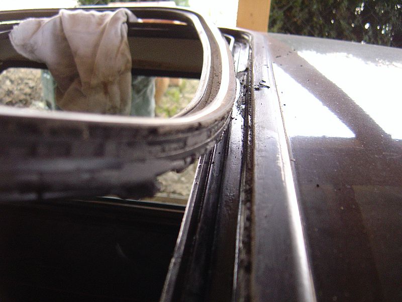

    Mein Mini hat leider eines dieser Ausstell-/Klappdächer bekommen.
    Ein Modell, bei dem sich die Scheibe komplett entfernen lässt.
    Leider reicht der Anpressdruck auf die Dichtung unter dem Glas im vorderen Bereich (Schaniere) nicht mehr aus. Wasser läuft unter der Dichtung in den Innenraum. Das Glas sthet hier auch "ab".
    Hat jemand sowas schon einmal erfolgreich in den Griff bekommen?
    Mit Silikon zuschmieren ist für mich nur die allerletzte(!) Notlösung.
    Ich will auch kein größeres Loch und kein neues Dach ;)
    Ideen, Tipps, Rat!?
    Gruß,
    Jan
    PS: Die Abdichtung zur Karosserie ist dicht.

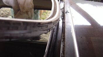

  • Ich hab die Dichtung heute mal rausgefriemelt.
    Glaub nicht, dass es das als Ersatz noch gibt.
    Hersteller (Velm Spa bzw. Automaxi GmbH) lässt sich auch nicht mehr ergoogeln.
    Ich hab jetzt unter die vorderen Schaniere dünne Ausgleichsscheiben gelegt, das sollte für etwas erhöhten Anpressdruck sorgen. Den Rest des Tages hab Ich damit verbracht, kiloweise alte Dichtmasse von der Dichtung und aus dem Rahmen zu kratzen :o
    Wenn das os nicht reicht, dann werde Ich die Dichtung unterlegen und von Zeit zu Zeit mit Vaseline masieren.
    Danke für die Tipps! Wird sich zeigen, ob's hilft ;)
    Gruß,
    Jan

  • Moin!
    Ich habe quasi die Bolzen welche durch die Scheiben gehen unterlegt, damit das Glas stärker in die Dichtung gepresst wird. Hat aber nicht wirklich funktioniert; wenn Wasser auf dem Dach steht, wird man beim losfahren kurz geduscht. Regenfahrten sind aber kein Problem.
    Nächster Schritt: weg mit dem ScheiX! Wird leider aufwändiger wie unterlegen...
