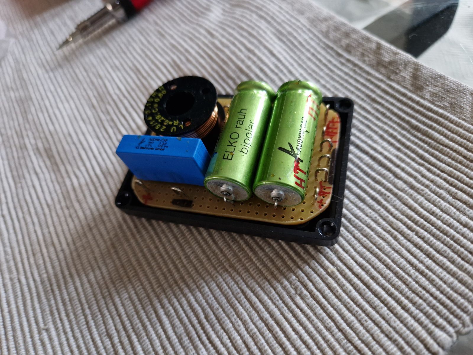

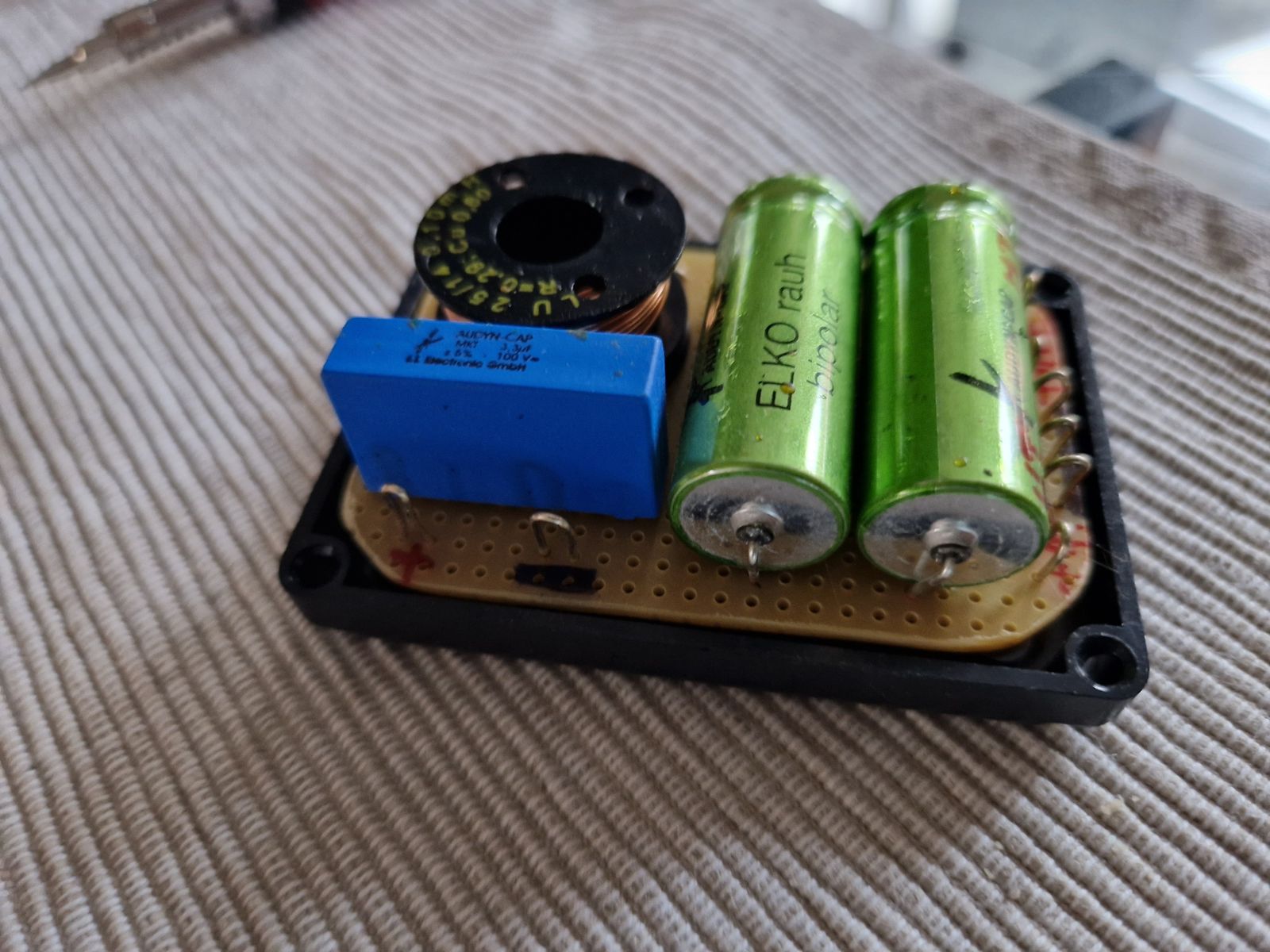

Die Teile habe ich schon länger beisammen und mir geht’s ähnlich wie Ralle, beim anschließen der Mittel und Hochtöner habe ich noch Fragezeichen.
Ich habe zwei Kästchen/Frequenzweichen hier liegen, glaub die hat mir der Mini-Guido mal gebaut, bin mir aber nicht mehr sicher, allerdings weichen die von den hier gezeigten ab, siehe Bilder.
Die sollten doch eigentlich nur für die Hochtöner vorne re+li gedacht sein. Bei Mir sind die Mitteltöner aber wohl mit drin...
Kann mir jemand sagen wie ich die Kombi korrekt anschließe?
Die Hutablage ist mit den Lautsprechern bereits verbaut. Allerdings habe ich bei den Mitteltöner die Elkos vergessen aber da komm ich nicht mehr ohne weiteres ran.
Kann ich die ELKOS noch wo anders anbringen?

Wenn die Fotos von deinen Weichen sind?
Sind die doch beschriftet,
daher würde man wohl davon ausgehen dürfen, das derjenige sich
dabei was gedacht hat.
Eingang rot + schwarz -
Ausgang
HT Hochtöner rot + schwarz -
MT Mitteltöner rot + schwarz -
Elkos in der Plusleitung in Reihe zum Lautsprecher schalten.
