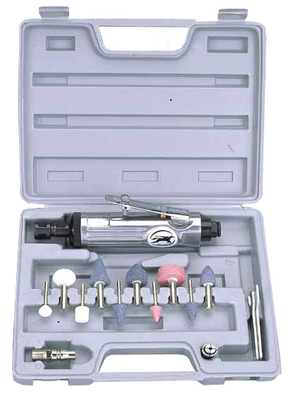

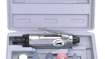

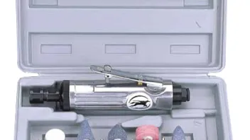

  • Zitat von mini T.
    vernünftiges werkzeug nehmen ....... "dremel" is eher "spielzeug" ... ;)
    Mini T. hat Recht, nimm einen gescheiten Luftfräser, mit dem passenden Aufsatz.
    Das dauert dann vielleicht drei Minuten:cool: .
    Beim Dremel fehlts an allem. Keine Drehzahlen, keine guten Fräser, keine Leistung.
    Rüdiger
    http://www.mini16v.de
    PS: Hatte ich erwähnt, dass dann auch ein guter Kompressor vonnöten ist:confused: :D :p ?
  • Danke,
    Druckluft klingt spannend, wie sieht denn das entsprechende Handwerkzeug aus? Der Kompressor ist ungefähr so groß wie ein Mini:rolleyes: , der schafft die drei Minuten sicherlich locker.

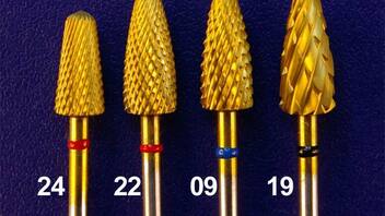

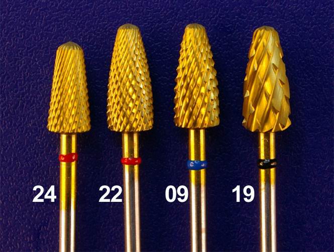

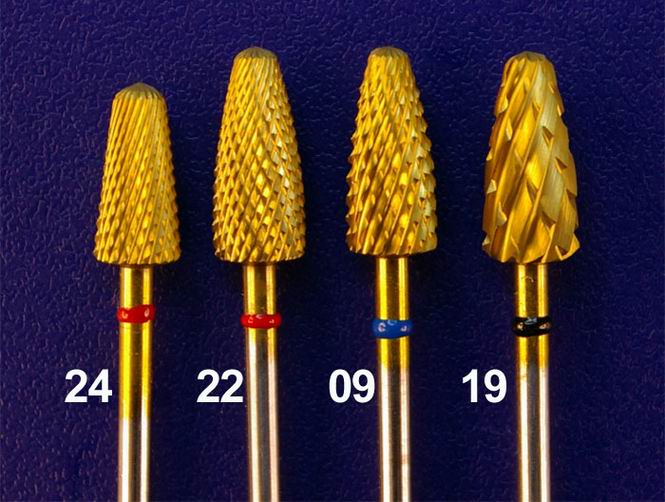

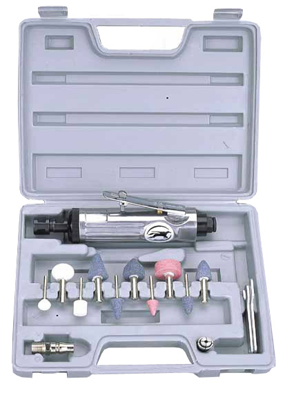

  • hallo Lou
    ich glaube das was dir die Jungs sagen bzw zeigen wollen ist glaube das hier ( siehe Anhang)
    Bei Gebrauch von diesen Fräsern bitte Schutzbrille tragen , glaub es mir es ist kein schönes Gefühl, son Span im Auge:eek: .
    aber wie schon gesagt geht dann wirklich schnell :D
    mfg steven
    ps. Luftleistung sollte so bei 150-200l pro min. sein - Ausgang nicht Ansaugseite
