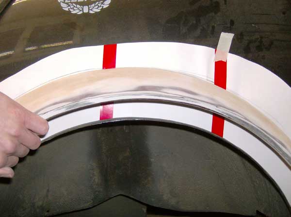

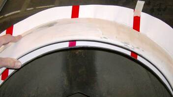

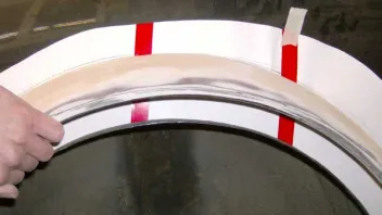

Eben und genau da ist das Problem. Kann man sehr schön auf dem Foto vom Michael (GeneralLee) erkennen.
Die Spezialanfertigungen von mir sind schon fast doppelt so breit, aber reichen immer noch nicht über die Löcher.
Standard (Special) Verbreiterungen könnte ich mal hinhalten, ob die zurecht zu biegen wären - falls ja aber auch nur dann wenn man auf eine Breite von mind. 7cm an der höchsten Stelle geht.
Das kann ich mir morgen mal anschauen und Bescheid geben.dietmar

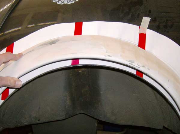

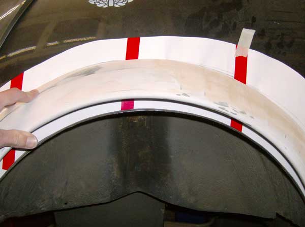

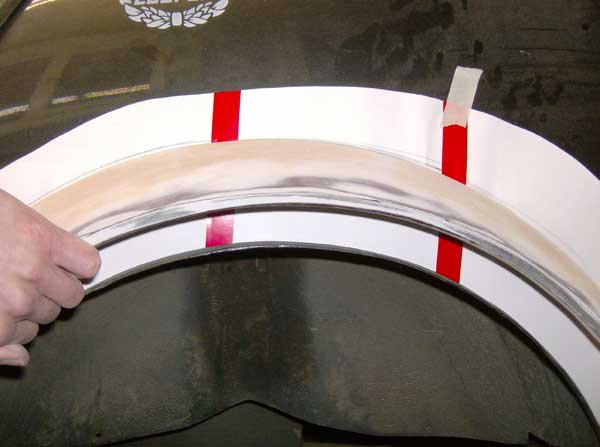

Also ohne hinten auszuschneiden funktioniert das auch nicht mit extrem umgearbeiteten Standard Verbreiterungen. Da sind die extremen W&P Umbauverbreiterungen noch besser.
Auf dem ersten Bild ist die verbreiterte Standardverbreiterung, auf dem zweiten die W&P Spezial.
dietmar

MINI T: Ähm hier waren außer von dir nie Silverstone Verbreiterungen im Gespräch. Die gezeigten Verbreiterungen sind jeweils custom made von mir und basieren das eine mal auf den W&P und das andere mal auf den Special Verbreiterungen. Die Löcher die dabei abgedeckt werden sollten stammen von den Sportspack Verbreiterungen und diese sind auf dem Papierstreifen eingezeichnet (unsichtbar) als Orientierung für mich. Die beiden Sonderanfertigungs-Verbreiterungen haben jeweils eine Breite an der höchsten Stelle von ca. 7cm.
Alles jetzt wieder klarer?dietmar
