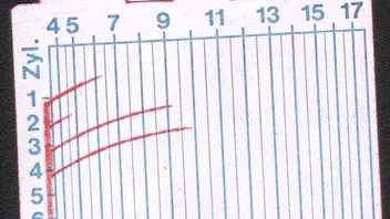

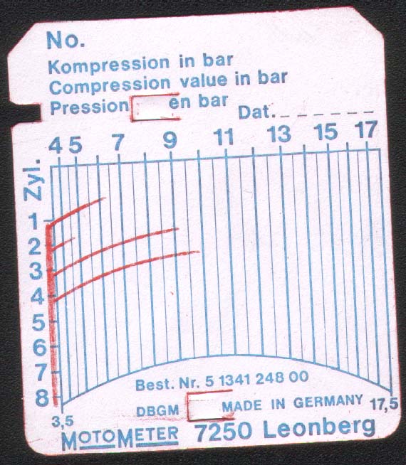

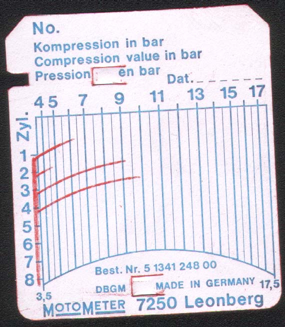

Hab eben mal die Kompression gemessen und hier ist das Ergebnis
Oh, Mann ich hab auch nur Ärger mit diesem blöden Anhang!
Hier könnt Ihr euch das Ergebnis auch ansehen, wobei zu beachten ist, das ich die Reihenfolge vertauscht habe. Zylinder 1 ist bei mir 4!
http://www.netcologne.de/~nc-hennha4/kompression.jpgWas sagt Ihr dazu? verbrannte Ventile? In 2 würd ich sagen ja, aber in 1?

Ich habe auf allen Zylindern 13 Bar.
Bei Dir siehts aus, als wenn Du auch neue Kolben brauchst. Vielleicht ist sogar ein Gebrauchtmotor günstiger. Sieht sehr verschlissen aus. Oder Deine Ventile sind verschmort oder das Ventilspiel stimmt nicht, so dass die Ventile nicht richtig schliessen.
Ich würd mal die Ventile einstellen und dann nochmal messen. Wenn das nichts bringt, Kopf abbauen.
bevor du den kopf runter schmeisst messe doch noch mal den co gehalt der aus dem kühlwasser austritt. kein co. messbar: ventile oder riss im kopf/block. geringe wahrscheinlichkeit auf dichtungsdefekt. also am besten nach gebrauchter einheit ausschau halten. falls co. messsbar kopf demontieren und dichtung erneuern. bei der gelegenheit auch die ventile ausbauen, auf verschleiss überprüfen und die abschiebkappen ern.
so wäre meiner meinung nach die beste vorgehensweise.
