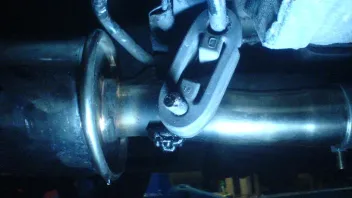

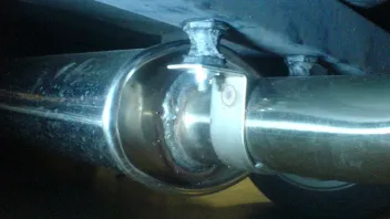

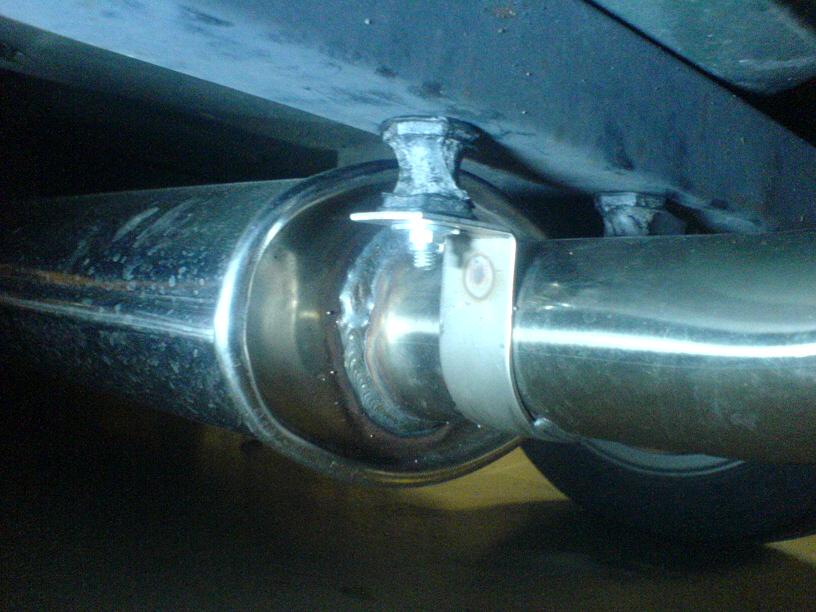

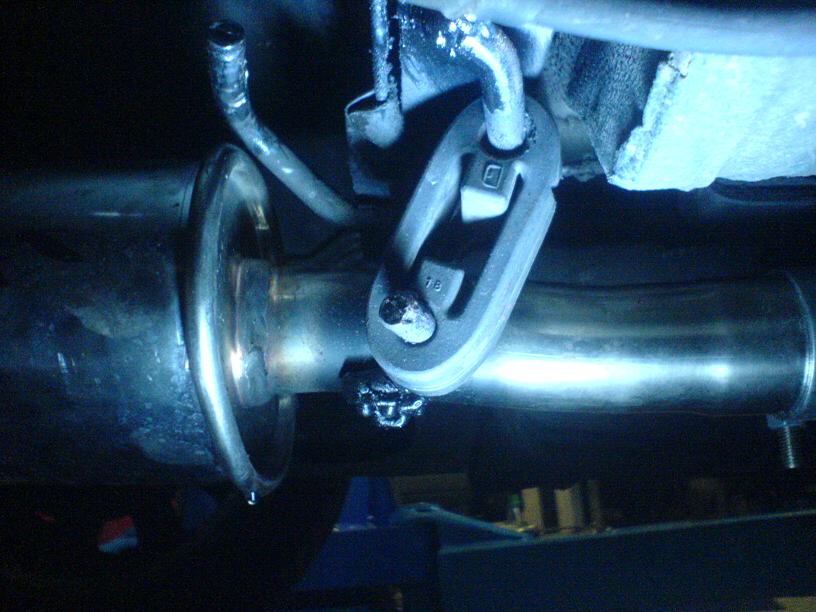

  • so.. nach langem hin und her ist es vorerst wohl doch geschafft!
    War in der Miniklinik und hab mir (da keine schweißerfahrung) einen zusätzlichen halter mit gummiaufhängung anschweißen lassen..
    soweit so gut, mittelschalldämpfer hängt noch etwas zu hoch - kommt an den hitzeschutz - und der originale Halter des alten auspuffes ist auch noch ein wenig im weg, da nicht weit genug weggebogen! (ab soll der nicht, da - was ich nicht hoffen will - irgendwann auch mal wieder der ori auspuff dran soll)
    Schön zu sehen ist auch wie ich den Auspuff hinten befestigt habe, ist zwar nicht so eine tolle lösung wie von metroholics, aber ich denke das langt auch dicke!!
    so hier die Bilder:

  • Zitat von cooperzApp
    WENN man schon "professionelle" hilfe in anspruch nimmt, sollte doch das ergebnis etwas mehr überzeugen....
    - auspuff kommt an den hitzeschutz:headshk:
    - halter nicht weit genug weggebogen:headshk:
    - hintere silente verspannt/verdreht eingebaut:headshk:
    - die verwendeten hinteren silente machen auch einen etwas "filigranen" eindruck:soupson:
    hmmmnajaojehauweia....
    Gruss Andy
  • Madblack
    Jaa da hast du wohl recht! Bis auf die Silente hinten hat das die Miniklinik gemacht ..
    Die Silente sind von mir und waren bevor ich sie eingebaut hatte schon "so verdreht" .. allerdings denke ich, dass diese auch so hergestellt worden sind!
    Werde das Wochenende probieren das noch fertigzustellen :)
    gruß Sepp

  • soo ..
    also gestern abend hab ich den Auspuff nun endlich richtig befestigt :soupson:
    Halter ist jetzt weit genug weggebogen, die Silente nicht mehr verdreht (da sich rausgestellt hatte, dass sie doch verdreht waren) ,er hat genug bewegung und kommt somit auch nicht mehr an den Hitzeschutz!
    die Silente am Esd werde ich vorerst so lassen, aber evtl. die lösung von Metro.. übernehmen - gefällt mit sehr gut die Idee ;)
    vielen Dank für eure Hilfe
    gruß Sepp
