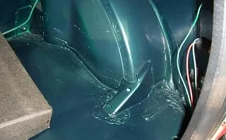

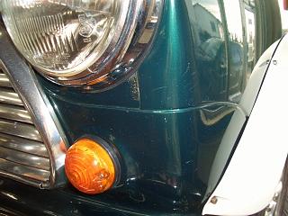

  • "][/URL]
    die stelle mit dem Farbnebel im Radhaus und an der Schwellerecke ist auch ne offene kante gespritzt worden
    definitiv gemacht und noch nicht lange her....auf keinen fall vor 12 jahren sprich vom Vorbesitzer...
    mich würd skeptisch machen das er es verschweigt denn dann ist er vielleicht nur über gepfuscht. da hat sich auf jeden fall jemand beim abkleben nicht viel mühe gegeben.
    habe das im bild mal markiert...
    MfG
    A
