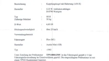

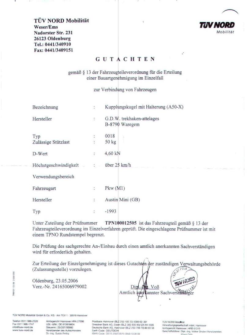

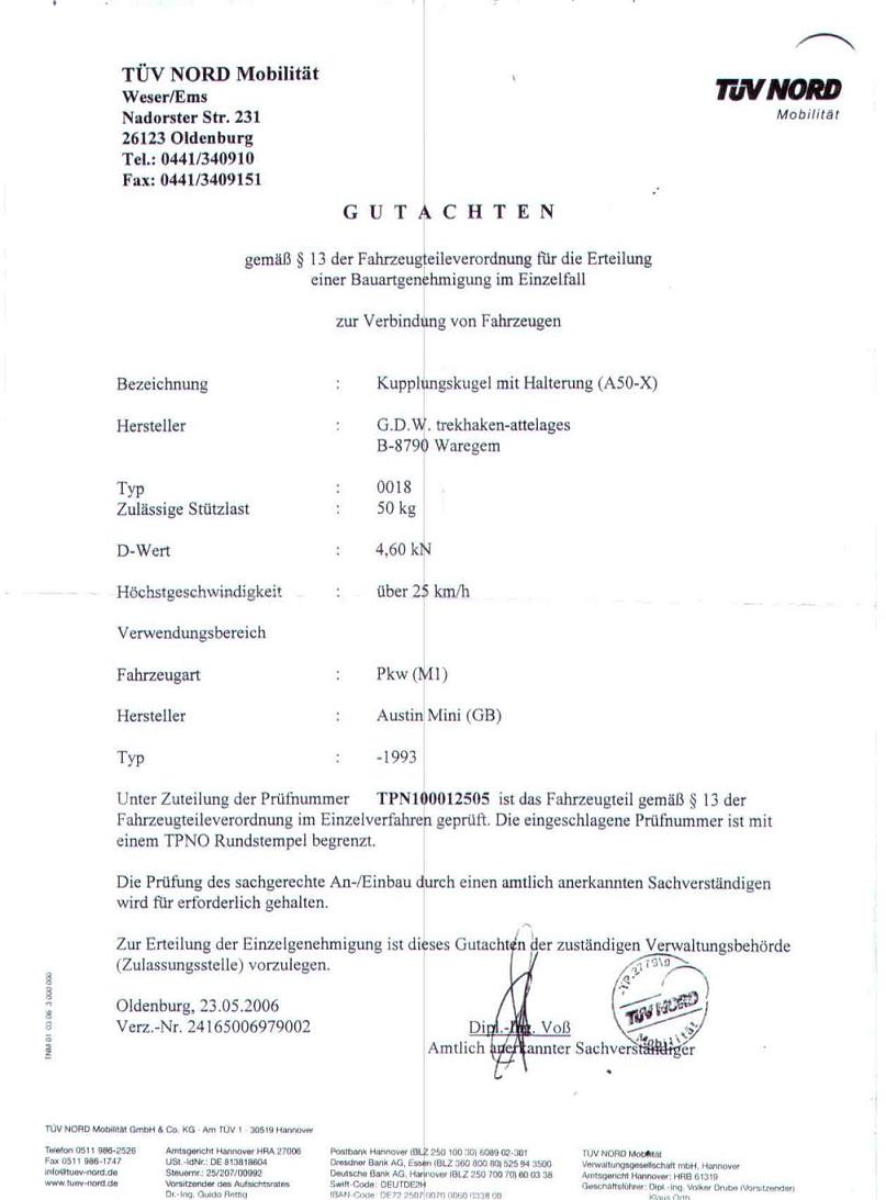

    suche ein Gutachten/Kopie (evtl auch von Brief/Fz-Schein) für Anhängerkupplung von GDW (Belgien) für Mini Limousine.
    Die AHK hat ein DWert von 4,6Kn was laut Umrechnung je nach Eigengewicht für bis zu 600 kg gut wäre, aber das ist erst mal zweitrangig

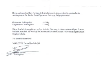

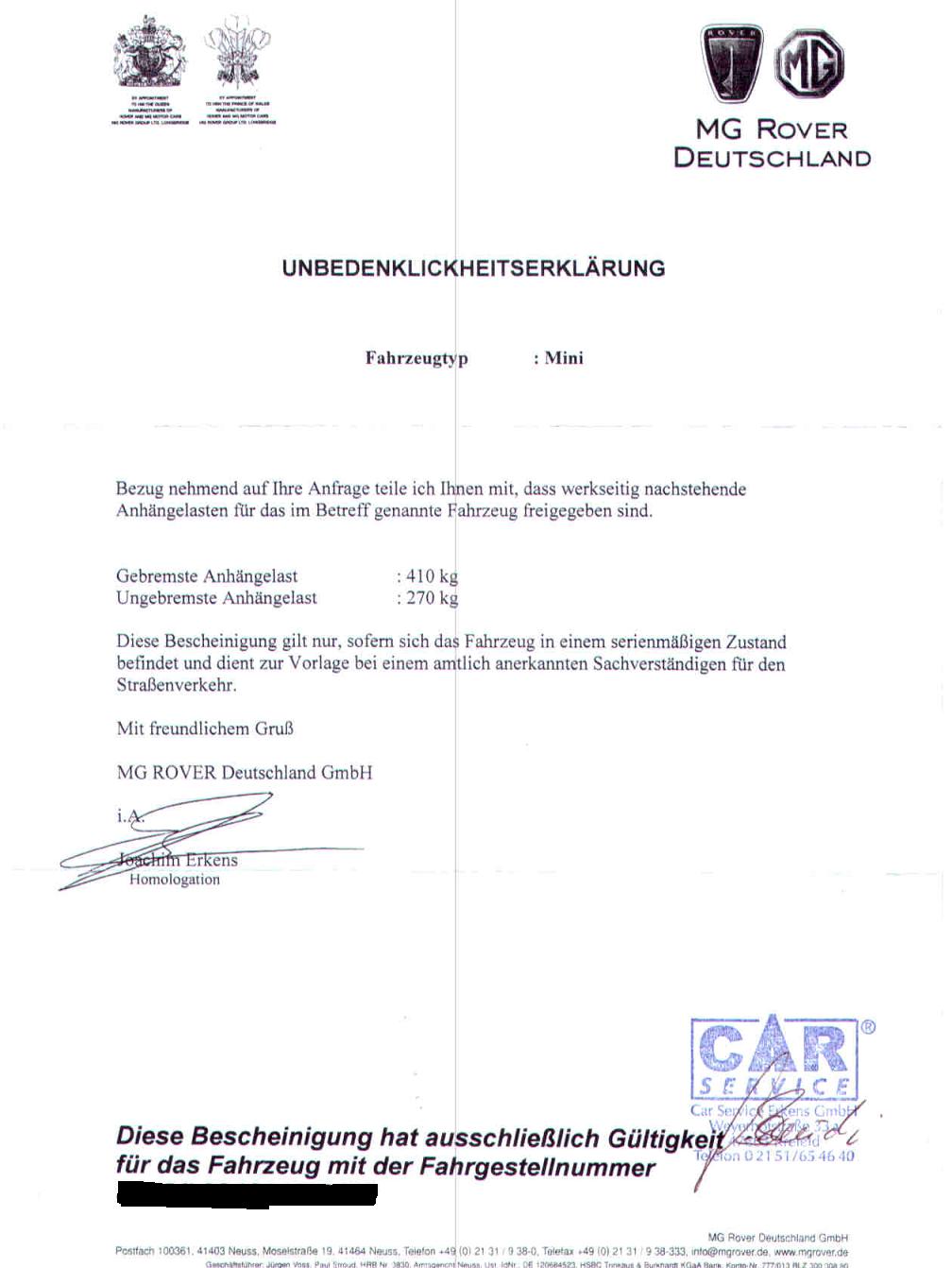

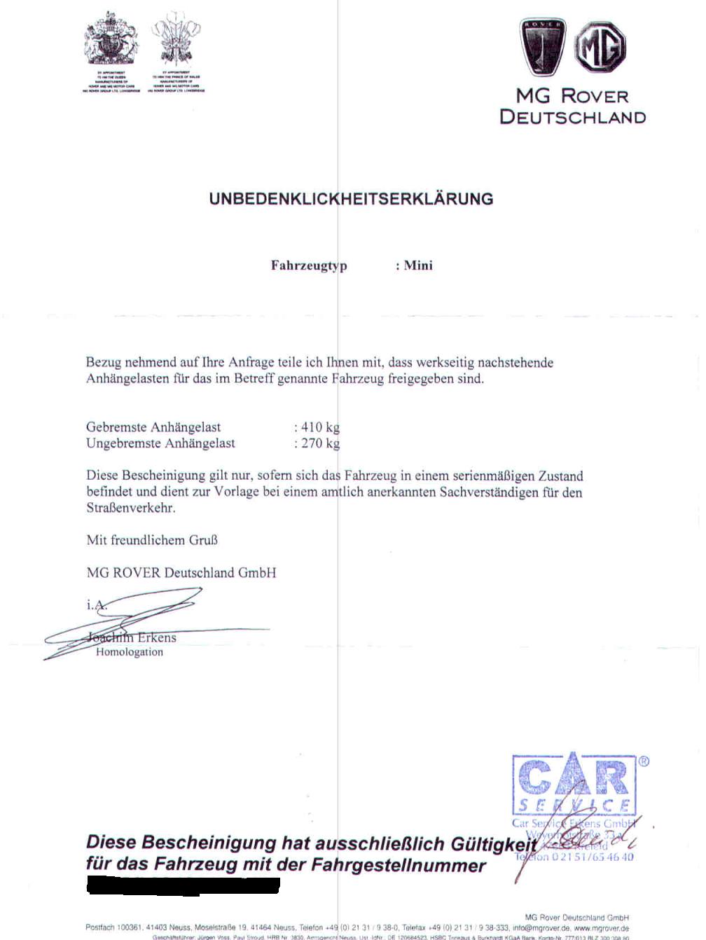

  • Hallo Sabi,
    die Frage scheint ja an mich gerichtet zu sein, habe 410 kg gebremst und 270 kg ungebremst eingetragen.
    Einbau ohne E-Satz hatte damals ca. eine Stunde gedauert. E-Satz gibt es keine speziellen, da mußt Du auf einen universellen zurück greifen.
    Zu dem brauchst Du noch eine Freigabe von Rover für die Anhängelast, die bekommst Du von Car Service Erkens, Tel. 02151-654640, die genaue Anschrift und Emailadresse müßte auch irgendwo im Forum herum schwirren.
    Kleiner Tipp, der TÜV verlangt das die Verschraubungen mit Sicherungsringen oder selbstsicherten Muttern verbaut werden, welche nicht im Lieferumfang dabei sind.
  • Hallo Rennsemmel,
    super, Danke für die Tipps, Freigabe von Rover hatte ich mir damals noch (kurz nach der "Pleite") in weiser Voraussicht gezogen, insoweit ist das schonmal kein Problem. Das Tüv Gutachten wird ja der Kupplung beiliegen. Einen Universal-E-Satz habe ich bei Limora gesehen, zusammen mit der Kupplung würde ich die evtl. dort beziehen. Wie hoch schätzt Du den Aufwand der Installation des E-Satzes ein? Gibt es dafür eine Anleitung für den Mini im speziellen?
