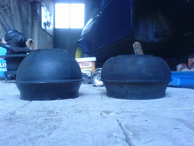

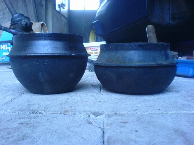

  • hi, danke für die rasche antwort
    den prall gummi habe ich mit hebeln herausbekommen, nachdem der sich nicht von den trompeten löste und zuviel gummi dan diesen klebte, sodaß der gummi als kaputt einzustufen war. ging sich durch leichte deformierung aus, den gummi auch ohne ausbau der oberen querlenker herauszukitzeln.
    der fachhandel, der mir die neuen gummielemente und kugeln verkauft hat, meinte allerdings, daß ich den querleneker ausbauen muß, um die neuen gummis reinzukriegen. das habe ich dann auch gemacht, alles sauber eingebaut, und dachte, daß ich danach den alu-budget-hilo soweit zusammendrehe, daß er locker reinpasst.
    zum glück habe ich jetzt gummis mit m14-gewinde (davor 1/2zoll) sodaß ich einiges an cm durch gummi-spannen gewinnen konnte.
    leider fehlen mir aber immer noch wenige mm an höhe, obwohl die kugelpfanne schon ganz drinnen ist.
    bin ich der einzige mit diesem problem?

    selbst wenn die trompeten herausgingen, der gummi ist um 1-2cm zu breit, sodaß man zwar den alten rauskriegt und der dann kaputt (oval) ist, und den neuen aber nicht mehr rein. da ist leider der querlenker im weg.

    tröte hab ich natürlich durchgesägt, trotzdem blieb der obere teil fest verschweisst, irgendwanneinmal durchs rumwerken ist dann der gummi 1cm ausserhalb eingerissen, und schliesslich ganz zerstört, weil schon wurscht war. trotzdem ging der gummi ohne teile nicht auch dem schacht.
    mit hilfe eines großen brecheisen hab ich den gumme schliesslich herausgehebelt, dabei wurde diese oval.
    meine vermutung, daß man den neuen nur einbauen kann, wenn man den oberen querlenker ausbaut, bestätigte der fachhandel.
    jetzt habe ich alles fein säuberlich eingebaut: anschlagsgummi und querlenker

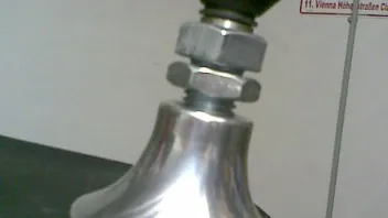

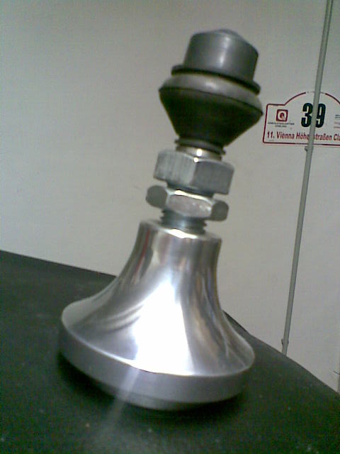

    bei meinen hilos handelt sichs um massiv-alu glänzend mit der kleinsten länge (zusammengeschraubt) zwischen den beiden aufnahmen (unten platte kugelgelenk, oben gummi) von 78mm, das ist das entscheidende. die originalen haben bei mir ca 92mm im vergleich. trotz dieser kürzeren einbautiefe und federnspannung sind diese immer noch um ca 0,5cm zu lang, um diese mühelos einzubauen.
    wie lange sind die adusta-rides in diesem relevanten maß zwischen den aufnahmen? danke

  • wie lang sind die hilos zusammengedreht, damit sie auch ohne querlenkerausbau reinpassen?
    meine sind 78mm zwischen kugelkopfplatte und gummipuffer, also lichte.
    und bei mir gehts nicht rein, wer behauptet, daß es bei ihm geht, möge mir bitte das maß verraten, danke

    wenn jemand hilos herumliegen hat, würde es mich freuen zu erfahren, wie hoch diese im kleinsten zustand sind, gemessen zwischen kugelkopfplatte und prell-gummi-aufnahme sind meine 78mm, die original-trompeten sogar 92mm.
    trotzdem sind diese um 5mm noch immer zulang, um in die pfanne zu kommen bzw den bolzen reinzuhebeln, wenn der querlenker und der gummi drinnen ist.
