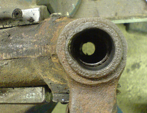

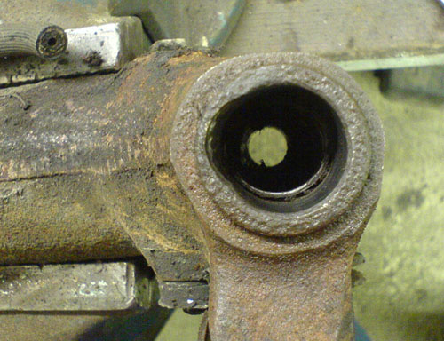

    bin gerade im zuge der Rastauration neines Minis beim überrholen des hinteren Hilfsrahmens.
    Zu meinem Schrecken hat sich die Wellen beider schwingen sich durch die Nadellager gearbeitet. Die Buchse auf der anderen Seite der Welle sicht noch ok aus.
    Kann man die Schwingen noch irgendwie reparieren oder sind die nur noch für den Schrott?

  • Bilder sind noch ned freigeschaltet, daher der Hinweis: Sollten die Aufnahme-Sitze für die Bronzebuchse und das Nadellager bereits angegriffen sein, ist natürlich Essig mit dem Austausch...:headshk:
    91er Vergasercooper. Einer wie keiner...:cool:
  • Nach Ansicht der Bilder: Diese Hinterachse war ja lebensgefährlich...:eek: Also für diese Schwinge gibt Dir kein Händler noch einen roten Heller >> ein Fall für den Schrott.
  • Yep,
    bei dem Zustand der Schwinge ist´s Essig mit AT :headshk:.
    Besorg dir ein paar brauchbare 2nd-hand oder beiß in den sauren Apfel und kalkulier das AT-Pfand als Zusatzkosten gleich mit ein.
