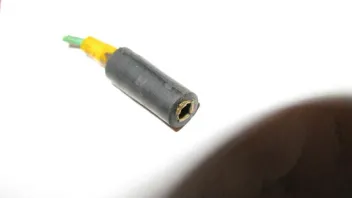

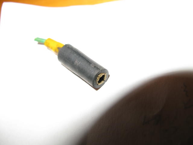

  • Ich hab schon Kataloge gewälzt und nix gefunden von dem was ich suche.
    Es gibt solche Bananenstecker aber ohne die Gummitülle drumrum,
    die an der "Mutter" verbleibt.
    Falls jemand einen Tip hat, wo man sowas kriegt, wär das echt mal ne Sache...
    Danke Pierre

  • Hab ja nicht nur mit den "tollen" Lucas-Patenten zu tun, sondern hauptsächlich mit guter französischer Technik, bei Citroen haben sie halt diese Steckverbinder (isoliert) mit nem Gummi drum, hab ich in der Form nimmer gefunden.
    Gruß Pierre
  • Die Stecker die HOT beschrieben hat, kriegst du unter dem Namen "Japanstecker" für kleines Geld bei Louis, Polo, Hein Gericke und Co.
    Gruß Sascha
    hast nich zufällig n bild?
