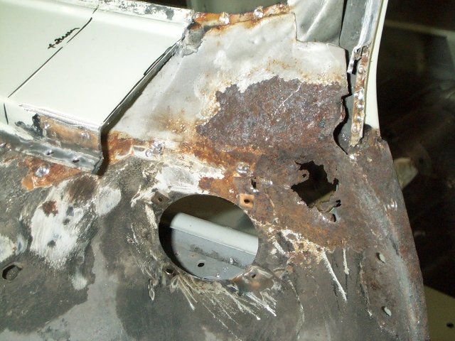

    "Zwischendurch mal ein Blick in den linken Schweller - oder was noch davon übrig ist..."

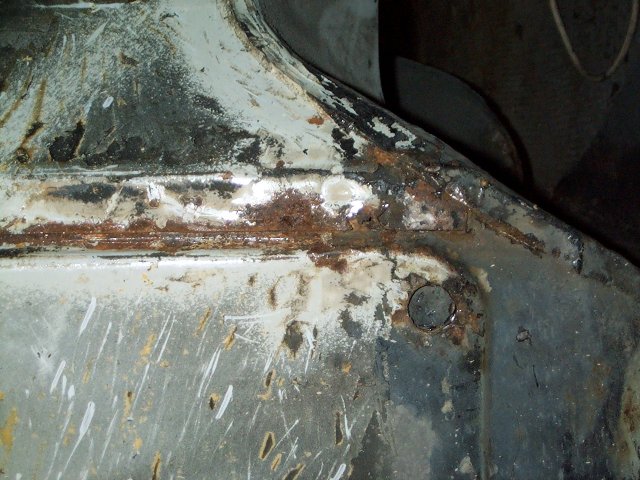

    "Das linke Bodenblech ist richtig übel. Ursache: Falsches Aufbocken und Risse im Unterbodenschutz in Kombination mit H20"
    "Oh je, die Quertraverse sah auch schon besser aus"
    "Und noch mehr..."
    "Oooops - nix mehr da"
