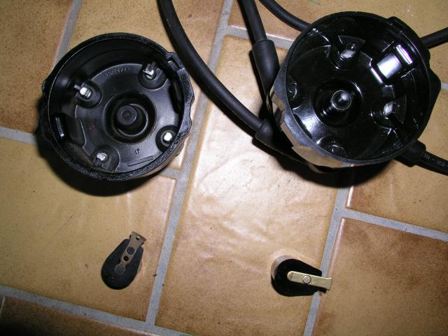

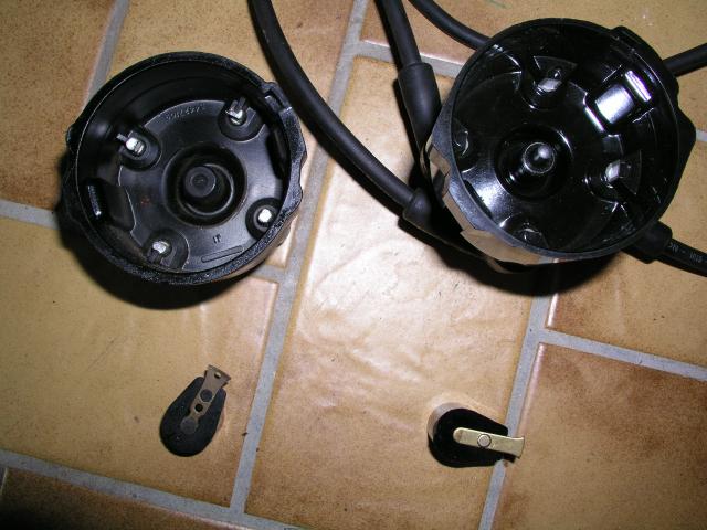

  • Manchmal geht das schneller, als man denkt. Der Kohlestift in der fast neuen Verteilerkappe war einfach nicht mehr anwesend. Das der Mini so noch fahren konnte ist schon beachtlich.
    Die Frage stellt sich nur, ob jemand die Ursache für das Verschwinden des Kohlestiftes erahnen kann (siehe Foto). Schließlich war die Verteilerkappe gerade mal 3000 KM verbaut.
