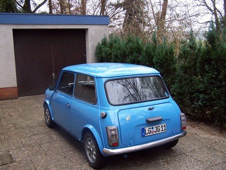

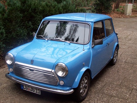

So langsam wird er fertig !

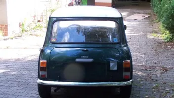

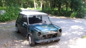

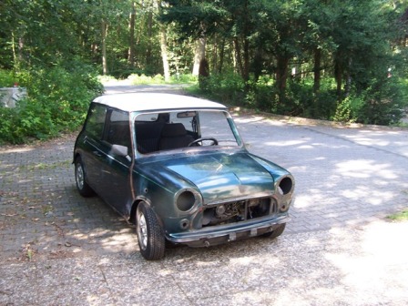

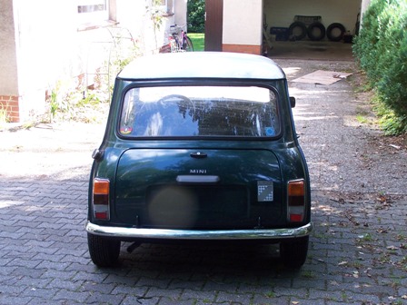

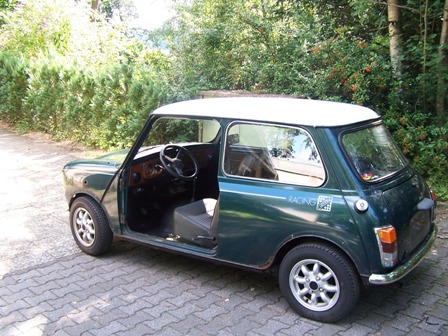

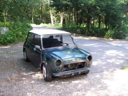

    Egal diesen August habe ich dann einen Mini gekauft , er sollte ein paar Mängel haben denn ein bißchen Handwerklich bin ich ja......

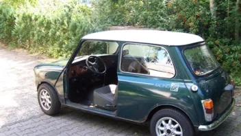

    Hier die ersten euphorischen Fotos noch mit Sonne........
    Die Fahrt von HAmburg nach Lüneburg war übrigens Megacool....

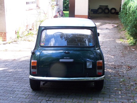

    Der Mini ist 89 er Baujahr hat etwas Rost und wurde aus Sympathie von einer alten Dame an meine Frau für 850 € verkauft sprang sofort an und stand er unauffälig bei einem Händler in einer Ecke.

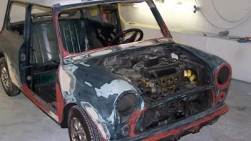

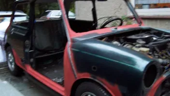

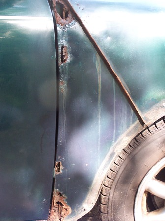

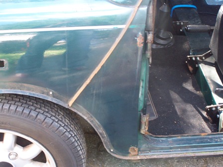

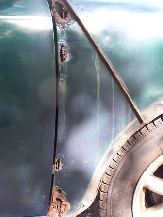

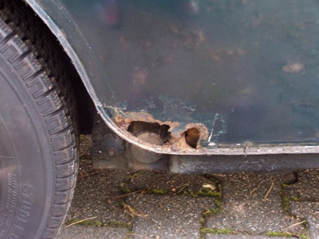

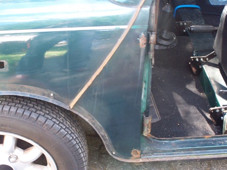

  • So dann Zuhause angekommen , wurde rst mal etwas genauer geschaut es soll aber auch nur das nötigste gemacht werden ...... wie immer ....... ich wusste bis dato aber nicht was das "nötigste" bei einem Mini bedeutet....

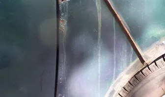

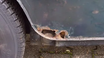

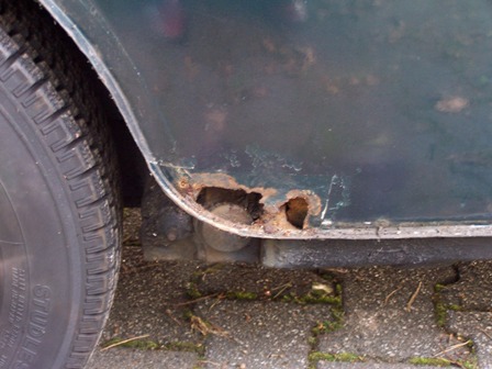

    beide Seiten hinten durchgegammelt .....Dreiecksbleche durchgegammelt....Schweller Beifahrer durchgegammelt.....Unterboden teilweise Durchgegammelt.....Ich fragt mich immer wieder WO IST HIER KEIN ROST...... Frontscheibe ab , Dichtung runter alles durchgegammelt ....
    Na ja da ich noch nie geschweisst habe (Als Bäckermeister braucht man das eher selten) wird das sicher kein Problem.........
    Schweissen wie denn überhaupt ? Elektro Baumarkt ....nee das hat nie funktioniert also Frau überzeugt so ein Schutzgas Schweißgerät das brauch man immer mal wieder :D .....

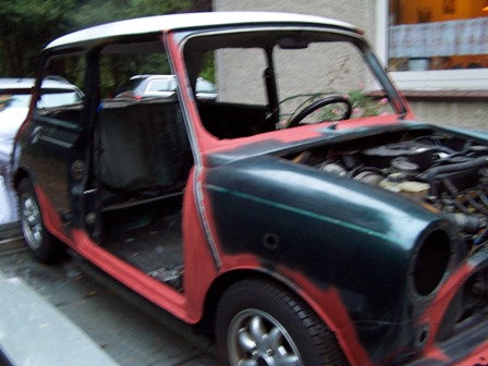

  • So na ... die ersten Schocks überstanden mittlerweile denn aus dem Forum gelernt das ist alles normal..... naja gut wer ein besonderes Auto haben will .... die Motorhaube sowie die Heckklappe wird demontiert etwas genauer angeschaut ..... durchgegammelt beide ... also neu puuhhhuu Arschte.... na gut gebraucht ab ins Forum prompt wurden angebote gemacht ... hingefahren super nett hat alles was ich brauch , Motorhaube , Fahrertür , Kühlergrill , Auspuff, zuhause angekommen (Tür war etwas verbeult aber ist ja kein Problem)..... Motorhaube mit Leyland Symbol ergatter super....angeschliffen überall Spachtel der sich löst aaaaaarrrrrrrggggghhhhhh schei.... Motorhaube Nummer 2 auch für den Schrott ..... wieder ins Forum neue gekauft naja diesmal ist sie wirklich klasse.

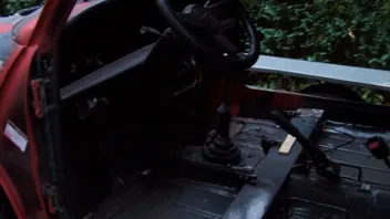

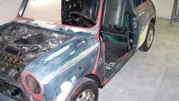

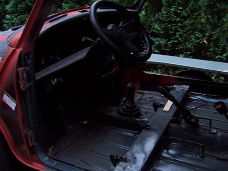

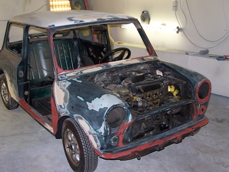

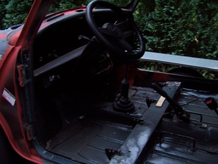

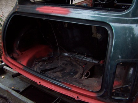

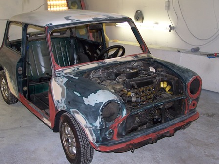

    Dann wurde der Mini erst mal komplett zerlegt , alles nach Bauabschnittten in Kisten und Körbe gepackt damit ich das auch alles irgendwann mal wieder zusammen bekomme.

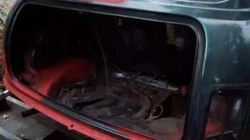

    Heckpartie wird auseinander gebaut , keine Überraschung ist halt normal das der Kofferraum durch ist und die Halter für die Blinker sind auch durchgegammelt ein Tank baut man jeden Tag in der BAckstube aus da hab ich routine, an Zusammenbau bruch ich ja jetzt noch nicht denken....
    Der Lackierer kommt vorbei sagt mir was er haben muss ..........:eek:
    Naja was muss das muss....

  • Denn .... Ich wusste ja nicht was auf mich zukommt , waren die hinteren Radläufe mit Aluklebepapier (lackiert in wagenfarbe) übeklebt.

    Heute ist der Mini beim Glaser (nachdem ich ene Frontscheibe kaputt gemacht habe) und bekommt seine neue Frontscheibe, dann brauch ich nur noch die hinteren Verbreiterungen anbauen und dann ist er erst mal wieder fertig.
    Natürlich werde ich heute Nachmittag nochmal Fotos einstellen, trotz aller Arbeit (die mir ein heidenspass gemacht hat) würde ich es immer wieder tun denn wenn Du den Wagen dann aus der Garage fährst dann ist es da dieses einzigartige "Feeling" und dafür hat es sich gelohnt.

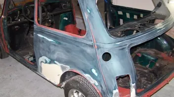

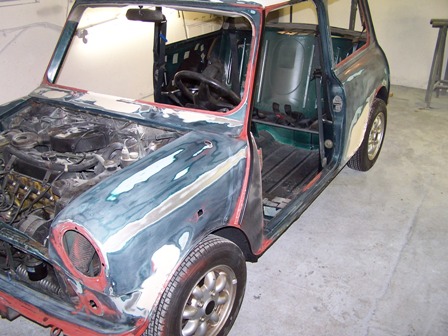

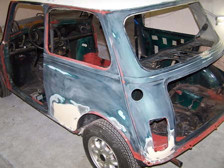

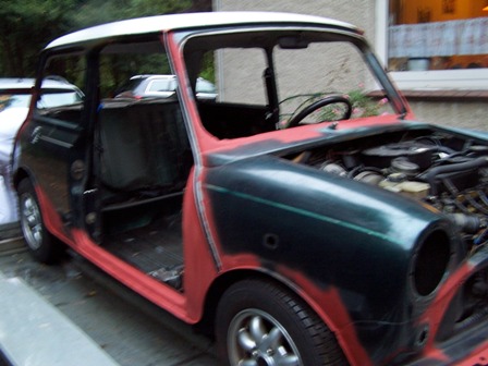

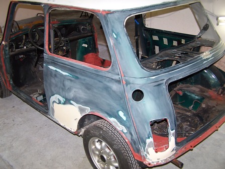

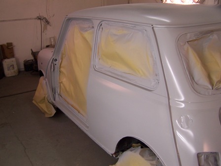

  • So ..... einiges an Blech wurde verarbeitet .... Türen sind auch da (zumidest die Beifahrertür....
    So einige Blech wurden dann selbst angefertigt da ich nicht eine ganzen Radlauf einschweißen wollte (besser gesagt das gesamte hintere Blech)
    nachdem im Forum abgeraten wurde von billig Blechen habe ich alles originale gekauft und diese denn auch super verarbeiten können.
    So manche einsame Stunde in der Garage naja jetzt geht er zum Lacker.

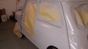

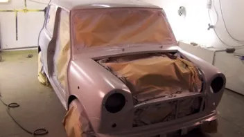

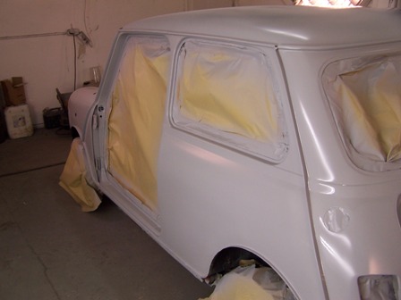

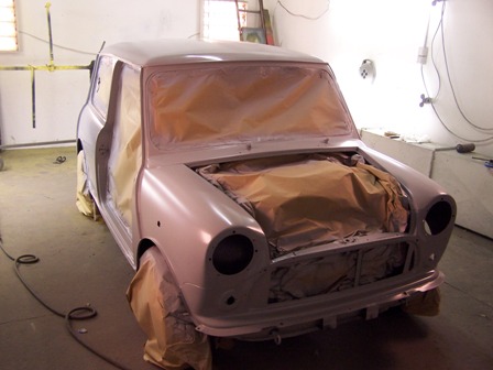

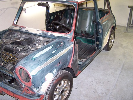

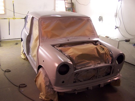

  • Nachdem ich den Rest Teile dann zusammen hatte und mir sogar aus Lübeck noch Teile mitgebracht wurden , noch mal kurz zum Lackierer und die restlichen Teile abgegeben die Besorgung guter Gebrauchtteile hat sich trotz Forum aber als schwierig herausgestellt.
    Denn auch hier gibt es solche und solche Leute :)

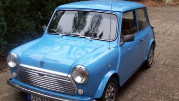

    Der Lackierer war fleissig und hatte den Wagen schon grundiert hmmmm auch nicht schlecht die Farbe :D
  • Natürlich meine Ich diese Farbe das andere ist wohl eher als
    "British Racing Flecktarn" zu bezeichnen.
    Ach ja den Streit um die Farbe mit meiner Frau , der der Mini ja gehört (schon vergesse wa ) , erspare ich euch....
    Er sollte MÜLLSACKBLAU werden ohne weißes Dach naja wird schon beschissen aussehen habe ich gedacht dann komm bloß nicht bei mir an...
    aber weitgefehlt.....

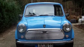

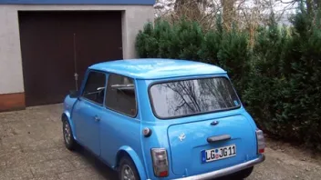

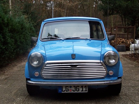

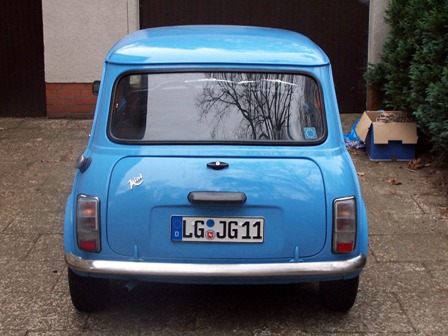

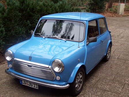

  • Nach noch mehreren einsamen STunden in der Garage .....
    Einigen Hoch und Tiefpunkten....

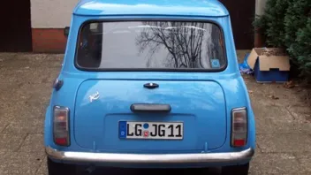

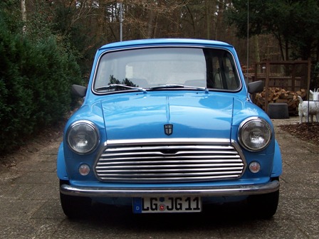

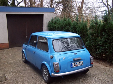

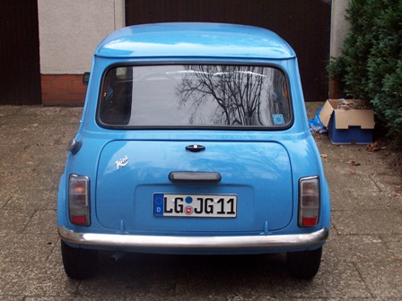

    War es denn soweit der Zusammenbau kann beginnen . Türen wurden dann im Gästezimmer auf dem Bett zusammengebaut (bloss keine Schrammen).
    Nach und Nach wurde aus dem Haufen Blechteile dann wieder ein Auto.
    Der a´nfängliche Irrglaube mal eben einen Mini fertig machen war nach den ersten Wochen schon verflogen , jetzt im nachhinein würde ich es immer wieder machen (evtl sogar noch den Motor raus).
    Schiss hatte ich natürlich bei den Türen (werden sie passen) aber dank der Verarbeitung von Originalteilen war dies auch kein Problem.

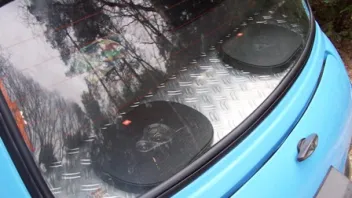

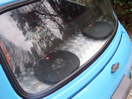

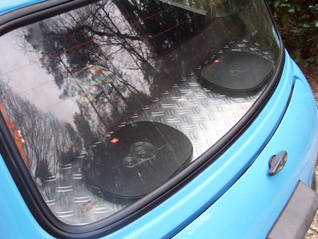

    Ich weiß nicht ob das Schleichwerbung ist und wenn ist es mir auch egal, Vielen Dank an Allbrit für die schnellen Ersatzteillieferungen und auch vielen Dank für so manchen Tipp an Michael Hagedorn ein echt kompetentes Fachgeschäft (ich sage nur QUICKSHIFT!! ;) ). Ach ja als Hutablage kann ich das Riffelblech wärmstens aus dem Baumarkt empfehlen...
    Wenn mich einer fragt , und nochmal.....Ich würde immer JA sagen teilweise habe ich zwar gedacht ich bekomme das nie hin und meine Frau hat auch gedacht das wird nie was , aber Ende Gut alles Gut....
