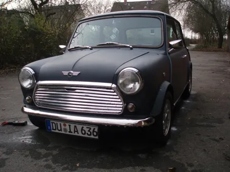

• Hallo zusammen,
    nachdem ich meinen Mini entrostet und neu gelackt habe (mattgrau) ...steht der TÜV an.
    Auf jeden Fall ist im Vorfeld noch eine neue Auspuffanlage fällig.
    Statt der Original- Anlage würde ich gern einen RC40 mit Fächerkrümmer verbauen.
    Folgendes hab`ich mir bei meinem Dealer ausgeguckt:
