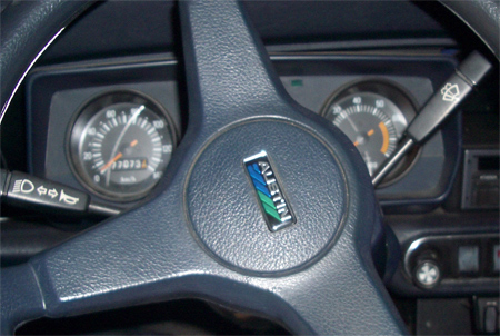

    ich trau mich fast gar nicht zu fragen aber wie bekomme ich denn aus meinem 89er Mini die 3er Instrumente ausgebaut. So auf den ersten, zweiten und dritten Blick habe ich keine Schrauben gefunden.

  • Die Instrumente sind mit 4 Schrauben festgeschraubt!
    zwei Schrauben links und 2 Schrauben rechts von den Instrumenten...
    Mach einfach die Verkleidung links und rechts von den Instrumenten weg und du müsstest sie schon sehen. Die Schraube hinten links ist aber etwas schlecht zugänglich, da musst ein wenig fummeln oder "biegsamer Schraubenzieher", dann klappts wunderbar....
    Hier ein Bild:
    Grüße Patrick

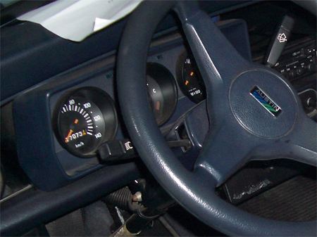

  • Also du musst die Instrumentenverkleidung nicht wegmachen (Also das Plastikteil in schwarz oder grau je nach Ausführung an deinen Instrumenten...)
    Du kannst komplett das ganze Ding wie es auf dem Bild zu sehen ist wegmachen, in dem du die zwei Schrauben li. und re. wegmachst und das geht in dem du die Kunstleder Verkleidung, die um die Lüftungsdüsen und so rumsitzt wegmachst....
    Auf dem Bild sind die zwei linken Schrauben markiert:
    Hoff, das hilft dir jetzt weiter! OK???
