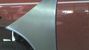

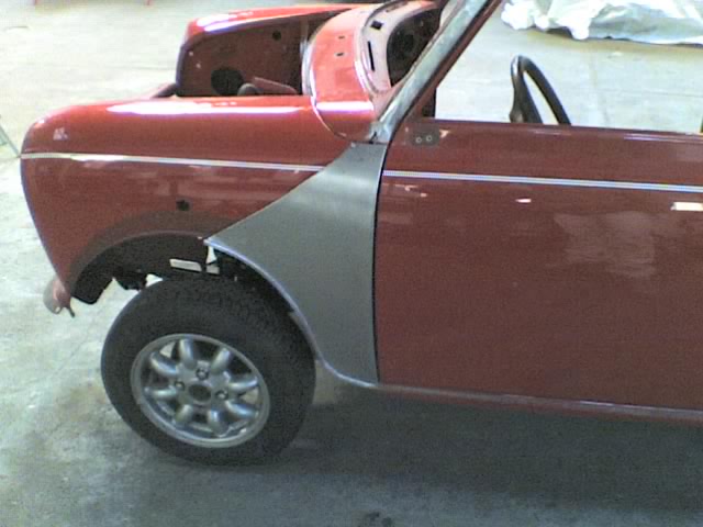

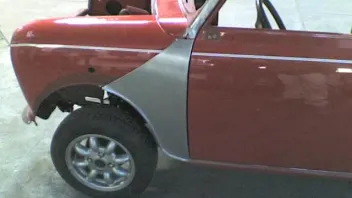

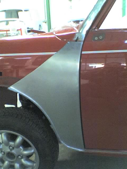

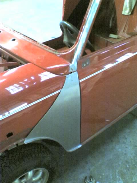

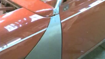

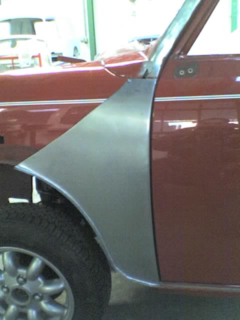

wo wir grade beim thema sind .... hab heute mal eben die "neuen vergrösserten" dreicksbleche gefertigt
sind defenitiev besser wenn man die kanten abmacht so wirds wirklich glatt über den ganzen kotflügel ohne zu spachteln .....bilder sind leider nur eben mit´m handy gemacht ...
hmmmm, irgendwo hab ich das die Tage schonmal gesehen?!!
...hab das heute mal live gesehen.....
Kaum zu glauben! Aber wirklich genial! Der Volker ist nun mal mehr Künstler als Karosseriebauer
Vermute das so viel können aber auch einen stolzen Preis hat
