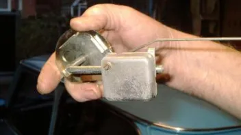

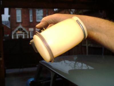

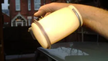

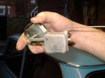

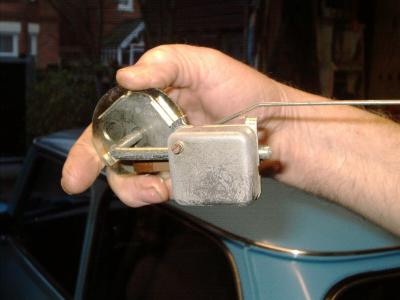

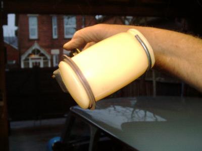

Habe im englischen Forum einiges gefunden.- siehe Anhang- Geht den Briten ebenso wie uns. Teils in Cogney Englisch.:D

Schick mir bitte Deine Emailadresse per PN, dann suche ich die Umbauanleitung raus ...

hallo,
habe ebenfalls das Problem mit der Tankanzeige...
hier die Beschreibung zum kalibrieren der Tanknadel...
habe es aber selber noch nicht ausprobiert.... (keine Zeit)
