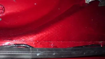

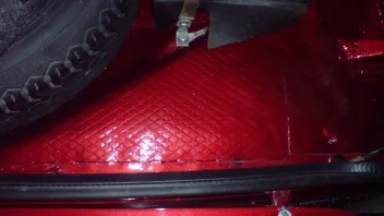

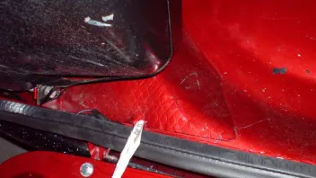

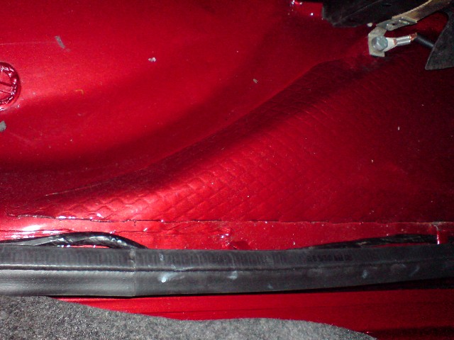

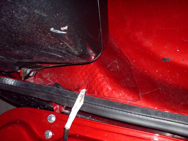

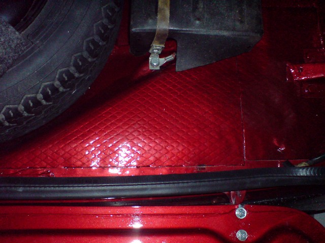

    Ich habe nun endlich meinen Mini wieder. Die Frage die sich mir nun stellt ist, ob man in den Kofferraumboden Bleche einschweißen darf oder ob mir der nächste Tüvprüfer sagt: "Was soll das denn?"
    Hintergrund: Heckschaden durch Auffahrunfall.
    Weiß da jemand genaueres?
    Bilder siehe Anhang.

    Das ist Quarsch. Natürlich darf man am Kofferraumboden Reparaturen machen ;).
    Nur im Bereich der Hilfsrahmenbefestigungen (tragende Bereiche) dürfen keine durchgschweißten Nähte sein (zumindest nicht sichtbar ;)).
    Wenn aber fachgerecht ausgeführt (Karosseriewerkstatt), sollte das kein Problem sein.
    Denke nicht, dass du dir da Sorgen machen musst ;).

    Was ist das eigentlich für eine Bude, in der man Antidröhnmatten über mangelhaft ausgebeultes Blech klebt und das ganze dann noch überlackiert ?
