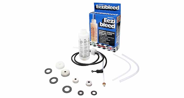

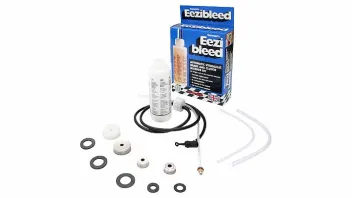

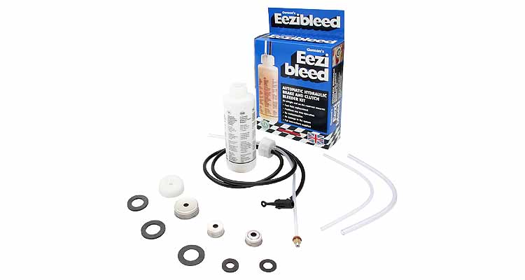

    Eigentlich funktionieren sie alle gut. Egal, ob mit Unterdruck (Absaugung am Sattel/RBZ/Nehmerzylinder) oder Überdruck (in den Geber-Zylinder) entlüftet wird.
    In Punkto Preis/Leistung, vor allem für den gelegentlichen Gebrauch im Hobby-Bereich, ist der Eezibleed unschlagbar.
    Gibt´s z.B. beim Korrosionsschutzdepot für 24,-€ + Versand.
    Das Problem beim Entlüften der Kupplungshydraulik ist, dass die Leitung vom Geber bis zum Nehmer fast nur nach unten geht. Wenn man mit der Pedal-Methode entlüftet, bleibt den Luftblasen zwischen den einzelnen Hüben und beim (meistens erforderlichen) Nachfüllen einfach zu viel Zeit, um wieder etwas nach oben zu steigen.
    Mit dem Eezibleed funktioniert´s in der Regel gleich beim ersten Durchgang.
    Gruß, Diddi
  • Hallo Armin.....
    Kann Diddi nur zustimmen.... Der Eezibleed ist super!!!! Habe auch dieses Gerät, ist für die Bremse und für die Kupplung einfach spitze.....
    http://www.limora.com/index/lang-1/l…earch-21558.htm
    Das einzige was ein kleinwenig nervig ist, das es ein wenig fummelei ist den Deckel auf dem Ausgleichsbehälter so zu drehen das er auch dicht ist.... Geht aber auch..... Ich habe das Teil nur so umgebaut das ich es direkt an den Kompressor anschließen kann, aber nur mit Druckminderer...!!!!! Denke mal bei 12 Bar fliegt dir das Teil um die Ohren..... Gute 2 Bar reichen..... Komplette Bremse entlüften geht dann alleine und dauert höchstens 5 Minuten....
