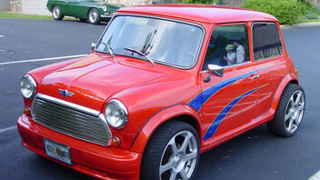

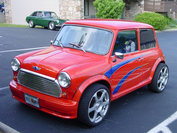

  • ... irgendwo kursieren hier doch Bilder von einem englischen 15er Umbau, meinte mit 195/35 (?), das war optisch dicht am 13er Serienschlappen und hat mit den Spottbackenverbreiterungen auch optisch gut ausgesehen ...
    Prinzipiell: Frag vorher den, der es nachher eintragen soll, wenn alles beachtet wird (Freigängigkeit auch beim Einfedern und Lenkbewegungen, ... ) sind diverse Größen möglich, der Aufwand steigt dann eben ... wann kommt der erste YoPimpMyRide 20 Zöller? :rolleyes: :D :p ...
    ... Nachtrag: ich meinte diesen hier ... ;)
