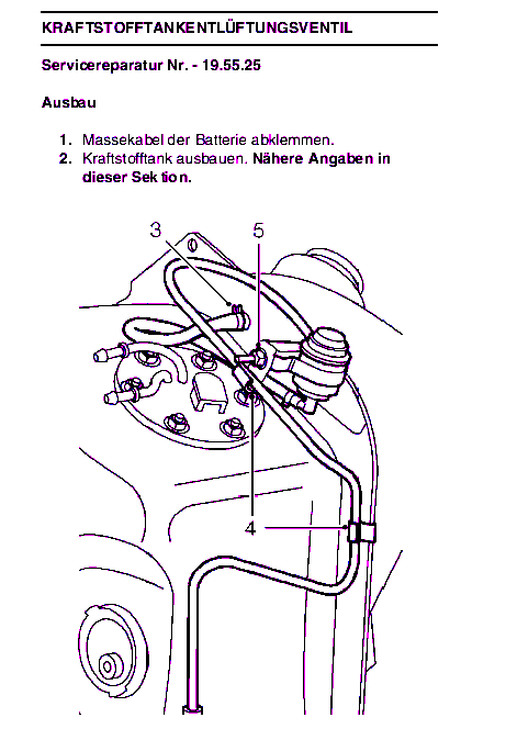

  • Die MPi haben gut versteckt im vorderen linken Kotflügel einen Aktivkohlefilter, um die Kohlenwasserstoffe, die aus dem Tank austreten könnten unschädlich zu machen. Deshalb ist der Tank nicht belüftet.
    Ich habe beim MPi noch nicht nachgesehen, aber da müsste irgendwo ein Ventil sein, das für den Druckausgleich sorgt.
    Am Besten einmal den Schläuchen nachgehen, dann müsste das Ventil zu finden sein.

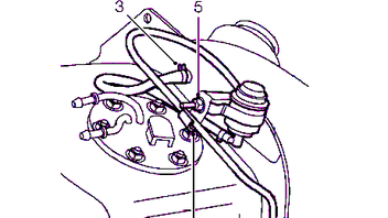

  • Danke Ingo,
    aber wo erkennt man jetzt das Ventil auf dem Bild?
