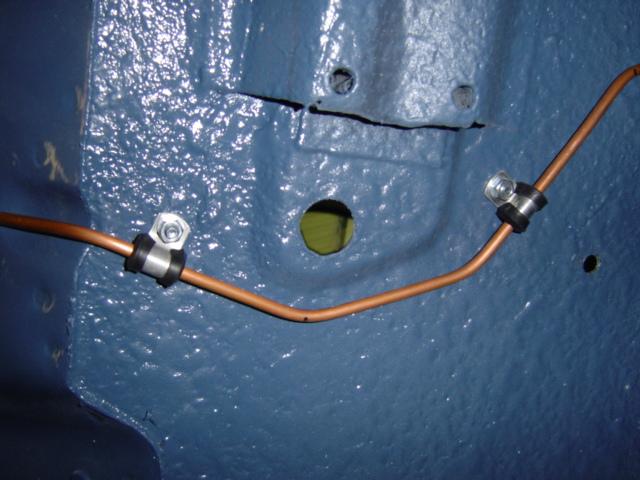

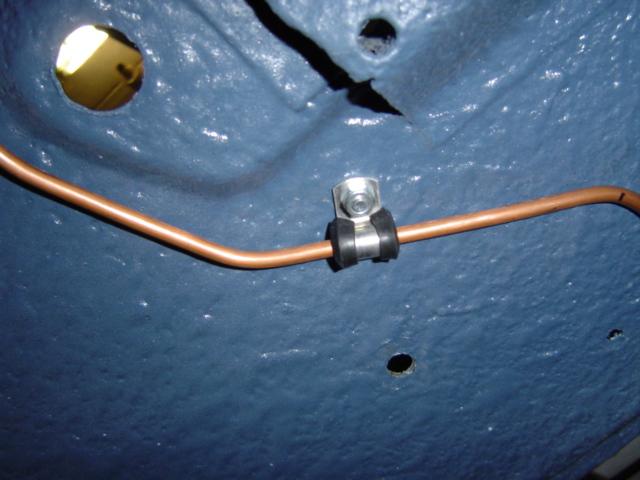

    Ich habe bei meiner Restaurierung ALU-SCHELLEN von Conrad verwendet. Die gibt es in 4,8mm für die Bremsleitung und in 8mm für die Benzinleitung. Obwohl ich mir nicht ganz sicher bin, ob es die Schellen nicht mal als 6mm Version für die Benzinleitung gegeben hat. Heute finde ich nur noch die 8er bei Conrad. Die Teile haben den Vorteil, daß sie nicht rosten und auch noch mit Gummi überzogen sind. Bieten dadurch festen Halt und sind trotzdem noch flexibel genug um Schwingungen zu unterdrücken.
    Da die Leitungen ja direkt neben der langen Sicke im Unterboden verlaufen, kann man die Verschraubung der Alu-Schellen schön in der Sicke platzieren und so stehen die Schraubenköpfe nicht nach innen zu hoch raus. Das serienmäßige Geraffel mit den umgebogenen Blechstreifen bietet dem Rost ja eine prima Angriffsfläche.
    Bei Verwendung der Schellen kann man schön den Unterboden versiegeln und die Schellen dann auf den Unterbodenschutz schrauben. Da sollte so schnell nichts mehr rosten.

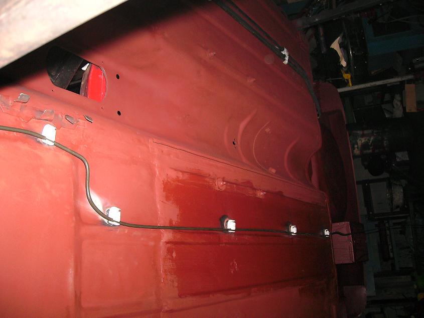

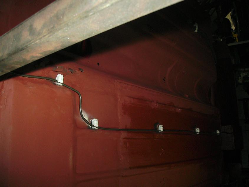

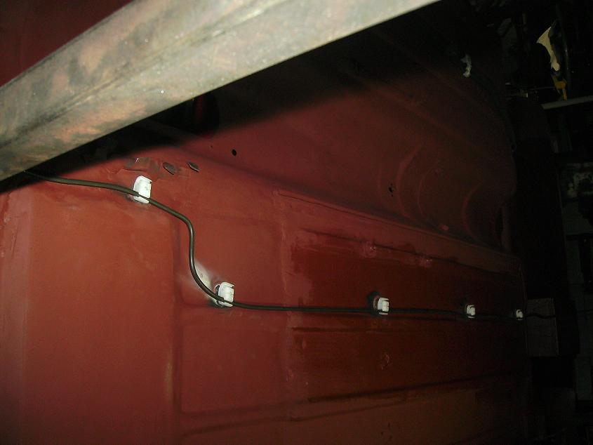

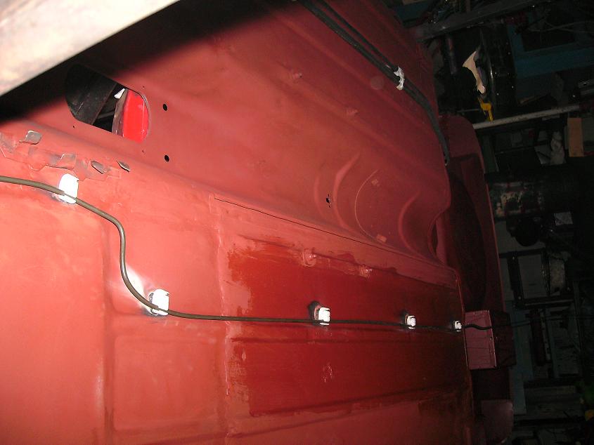

  • Hallo warum nehmt ihr keine zweifach kunststoff Klammern die Rosten nicht, nehme Ich gerade bei meinem her den Ich auch gerade Komplett neu aufbaue. Die klammern gibts überall habe meine Original bestellt, von Bmw Audi Opel usw. gibts die auch. Ihr müsst nur von innen 3,5 mm Löcher bohren und 20mm Blechschrauben durchdrehen und verschweißen dann habt Ihr feste Gewindestifte wo man dann die Klammern draufdrehen kann.

  • Hallo Stefan ja klar Bilder bekommst du aber erst am Dienstag- Mittwoch , bekomme die Klammern erst morgen muss Sie dann noch montieren.
    Ist auf jedenfall die beste Lösung mit den Kunstoffklammern und den eingeschweisten Blechschrauben. Sieht so ähnlich aus wie beim 1,3 Spi oder MPi mit den Kraftstoffleitungen die haben auch kunstoffklammern nur sind die kleiner.
    Gruß Joachim

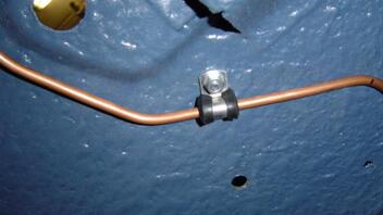

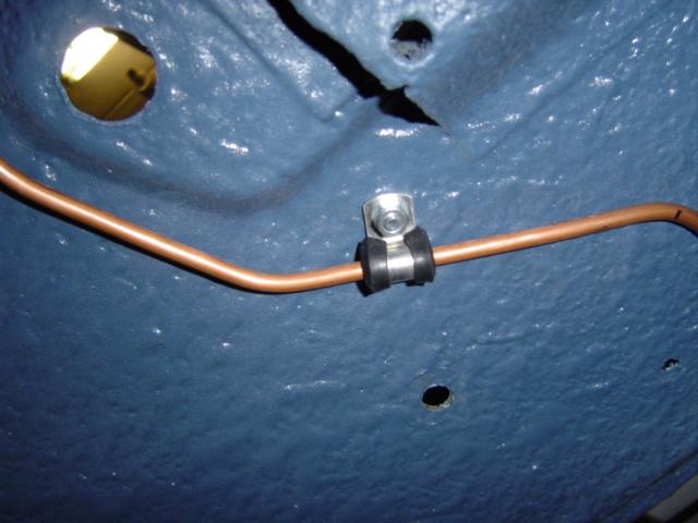

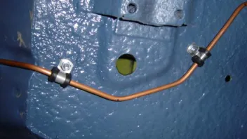

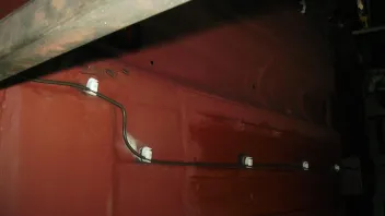

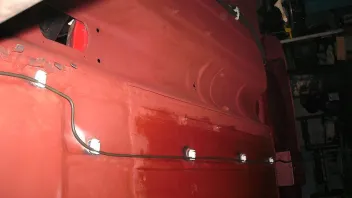

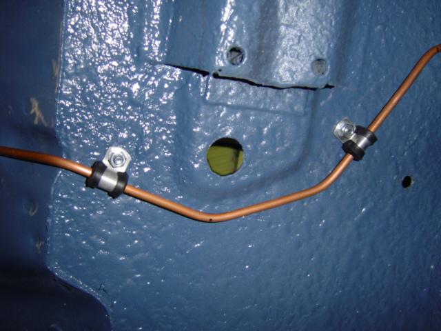

  • Hallo also Ich habe hier zwei Fotos mit den Kunststoff klammern mit denen Ich die Bremsleitungen bei meinem festmache, bin aber noch nicht fertig die Bremsleitung wo auf den Fotos zusehen ist ist nur ein Muster. So wird es dann fast aussehen wenn alles fertig ist und da rostet nix mehr bei mir!!!!
    Joachim
