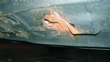

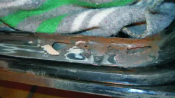

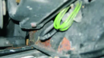

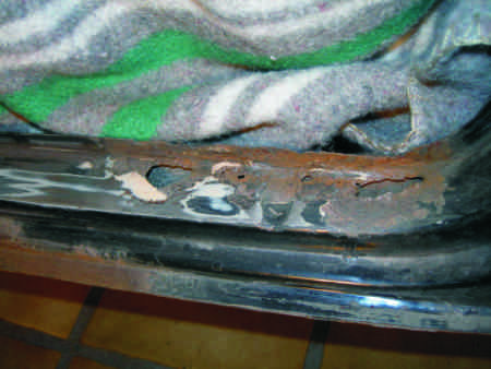

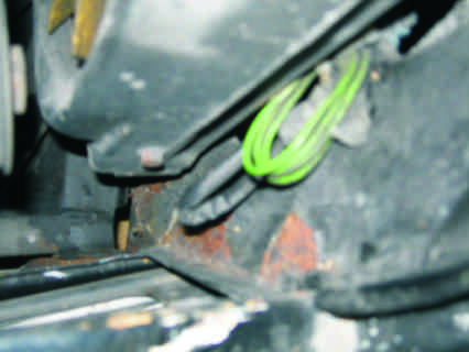

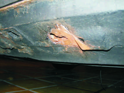

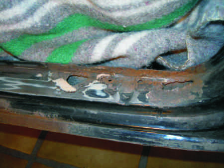

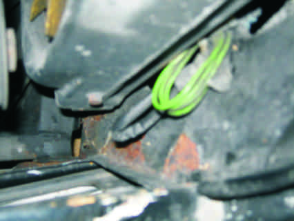

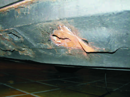

    ich habe begonnen die schlimmsten roststellen meines minis mal anzuschleifen um das ganze ausmass zu sehen. jetzt hat es doch einige löcher und nun ist meine frage, wie ich das am einfachsten wieder repariere. mini ist ein mk V baujahr 90. hab hier noch ein paar bilder.
    ich bin über jeden ratschlag froh, da ich halt komplett neu auf diesem gebiet bin.
    danke und gruss

    ...jetzt hat es doch einige löcher und nun ist meine frage, wie ich das am einfachsten wieder repariere...
    Ohne die Bilder gesehen zu haben gibt´s darauf grundsätzlich nur eine Antwort: Rostiges Blech raus, neues Blech rein.
    Auch wenn es vielleicht nicht die erhoffte Antwort ist, so ist es doch die einzig sinnvolle.
    Die meisten Karosserieteile am Mini sind im Vergleich zu anderen Fabrikaten recht günstig. Da macht meist der Ersatz eines Teils mehr Sinn, als eine Flickenreparatur. Es sei denn, es kommt auf Optik nicht an und er soll halt noch mal über den TÜV, um für die unweigelich folgende größere Reparatur die Finanzen zu organisieren.
    Gruß, Diddi
  • ich will das auto eigentlich nur durch den tüv bringen und das so günstig wie möglich. da ich im schweissen keinerlei erfahrung hab ist das mit einem neuen blech leider mit grösseren kosten verbunden. gibt es nichts einfacheres?
  • HAllo!
    Also reparieren bedeutet soviel wie SCHWEIßEN!!! Altes Blech raus und Neues rein!!!
    Sonst gibt es keine alternativen Reperaturmöglichkeiten...
    Alles andere wäre abschleifen, spachteln und drüber lackieren... Aber das nennt man nicht reparieren oder? :confused:
    Grüße Patrick
    PS: Es ist sinnvoll die Stellen zu schweißen!!!

  • Zitat von Archimedes
    das würde man ausbessern nennen :D
    aber ist es möglich die löcher zu spachteln? sind doch einen cm im durchmesser etwa.
    Es ist leider so, dass das nicht nur einige Zentimerter sind. Aller Erfahrung nach ist da schlicht nichts mehr übrig, wenns schonmal so ausschaut.
    Schweller sind tragende Teile - wenn du die nur ausbesserst, kriegst du eh keinen Tüv. Und das ist auch gut so. :)
    Entweder austauschen (lassen) - oder anderes Auto suchen.
    Die Bilder lassen sich im Moment zwar nicht vergrößern, ich glaube aber Probleme zumindest am Außenschweller sowie Türeinstieg/Oberseite zu erkennen.
    In dem Fall ist Spachtel einfach ein No-Go! :headshk:.
    Abgesehen davon, dass es tragende Teile sind, die man grundsätzlich nur durch Schweißen reparieren darf: Der TÜV erahnt etwas, stochert/klopft und schüttelt sofort den Kopf.
    Wie oben schon geschrieben, die entsprechenden Reparaturbleche sind selbst als Originale ziemlich günstig. Schau doch mal bei `nem Karosseriebauer vorbei und lass dir einen KVA machen. Sooo teuer sollte es nicht werden.
    Wenn allerdings Außenschweller und Einstieg schon so perforriert sind, sieht´s mit dem Innenschweller/Bodenblech, sowie der Wagenheberaufnahme auch nicht besser aus. Rechne also mit zusätzlichen Aufwand.
    Darauf solltest du den Karosseriebauer auch hinweisen.
    Gruß, Diddi

    grade im bereich der schweller wird es wohl kaum ohne neuteile gehen (komplettaustausch einstieg und aussenschweller ist auf jedenfall nötig)
    beim frontblech müsste mann den gesamtzustand der front genauer betrachten evtl könntest du hier eine kompletterneuerung noch ein wenig rauszögern und dir zeit zum geldsparen ermöglichen um dann später einen neuaufbau der front in angriff zu nehmen ...
    aber wie gesagt dafür müsste man mehr bilder von der front haben oder genauer schauen um den zustand besser zu beurteilen
    versuch mal bessere bilder rein zu stellen ....... ich kann die zwar vergrössern (auf IE 7 mithilfe von Strg + ) aber die werden dann doch sehr unscharf .. :rolleyes:
