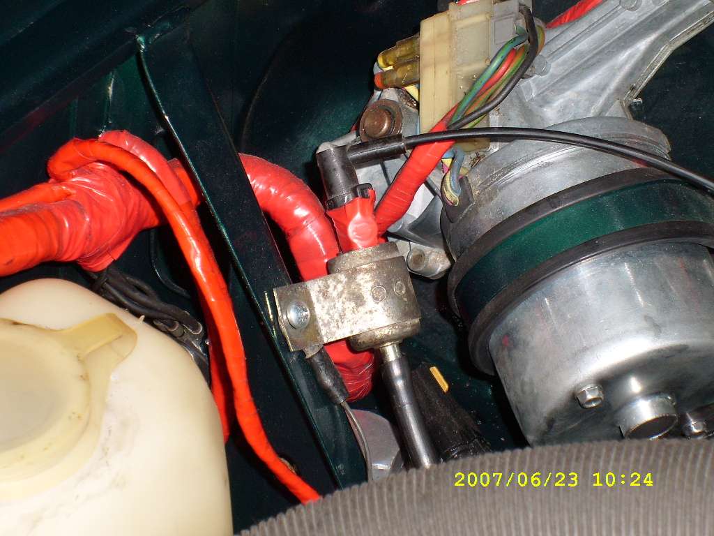

    Ich habe mir vor einem halben Jahr einen Mini Bj.87 gekauft. Danach habe ich ihn komplett zerlegt und restoriert. Als ich ihn zusammen gebaut habe ist ein Teil übrig geblieben. Ich glaube es ist eine Pumpe. Vieleicht wisst ihr ja wo die "Pumpe" hinkomt und welche funktion sie hat. Nun weis ich auch nicht ob sie schon defekt ist oder nicht. Wie kann ich das überprüfen.
    Hier ist ein Bild von der "Pumpe".
  • Hallo,
    das ist keine Pumpe sondern ein Ventil. Dieses schaltet bei den 1000er Mitte bis Ende der 80er ("Schadstoffarm Gruppe C") den Unterdruckanschluss vom Vergaser zum Verteiler.
    Prüfen kannst Du das Ventil, wenn Du den Unterdruckschlauch am Verteiler abziehst und schaust, ob dort Luft angesaugt wird. Und zwar abhängig vom Gang, bin nicht ganz sicher, ob das Ventil nun im 4. Gang auf- oder zumacht, aber das wirst Du ja recht schnell feststellen können.
    Dazu muss aber einer der beiden Schläuche am Vergaser angeschlossen sein...
    Grüße,
    Michael
