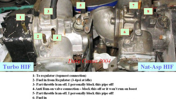

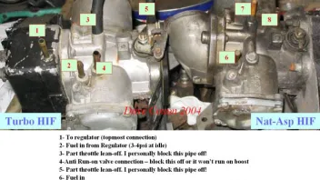

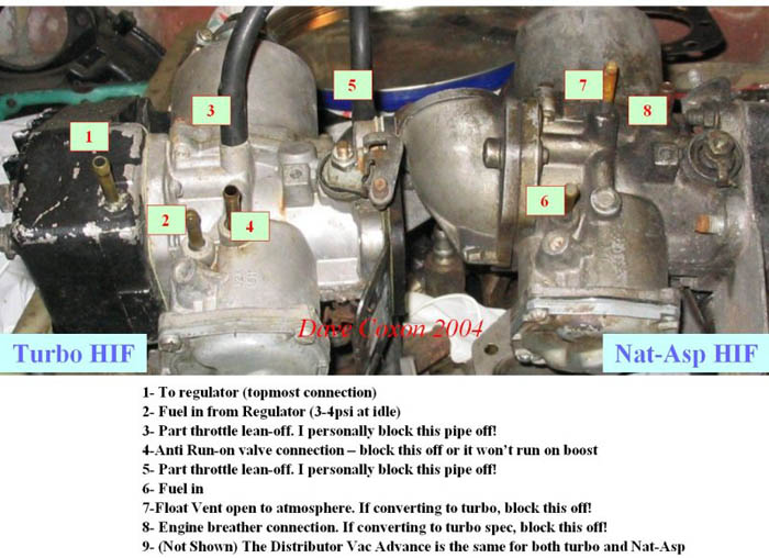

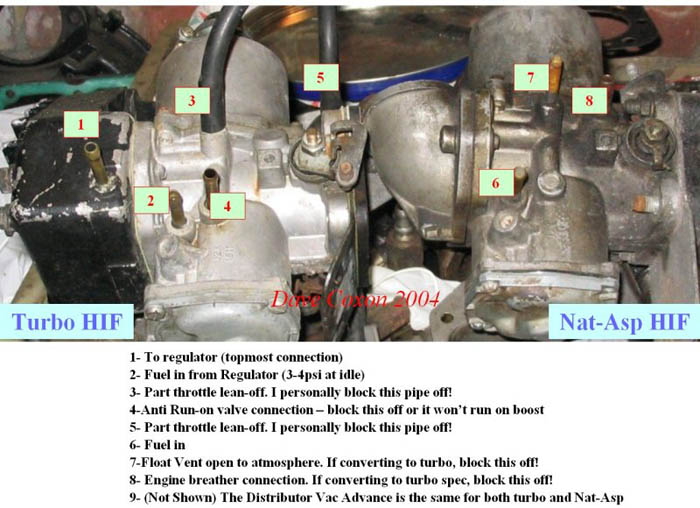

  • das hab ich grad gefunden, hier wird die abdichtung und eine "part throttle lean off" beschrieben, magert der also zusätzlich im Teillastbereich ab?? Werd mal weiter suchen.
    Jedenfalls sind ein paar anschlüsse anders, lässt sich wohl aber umbauen....

  • Die Abmagerfunktion bei Teillast haben einige HIF44, nicht nur der Turbovergaser.
    Der Turbovergaser hat aber tatsächlich die Art Gemischanreicherung; die Schwimmerkammer ist druckseitig mit dem Lader verbunden, somit wird die Benzinzufuhr an den Ladedruck angepaßt. (IIRC)

    fast, die schwimmerkammer wird mit unter druck gesetzt damit der ladedruck das benzin nicht einfach zurückdrückt (druckausgleich: oben und unten herscht der gleiche druck). für den etwas höheren benzindruck sorgt dann der druckabhängige benzindruckregler
