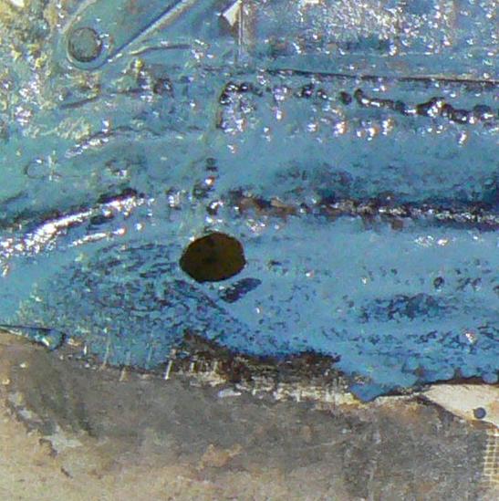

Ich habe vorne im Fußbereich geschweißt. Beim Rost wegbürsten sind kleine runde Metalldeckel raus gebrochen.. Haben die irgendeinen Sinn oder kann man die Löcher zuschweißen?
Löcher vorne im Fußraum??
einen Sinn, mach die Löcher bitte nicht zu, denn wenn du mal wasser im mini hast(aus welchem grund auch immer) wirst du sie dir wieder zurück wünschen....

....denke die sind von der Tauchbadgrundierung.....da läuft die Suppe wieder raus.....im Altag halte ich sie für überflüssig......hoffe ja nicht das das Wasser in meinem Mini Badewannen hoch steht, sodass ich einen Badewannenstöpsel im Fußraum brauche
Ich hab`se jedenfalls zu gemacht...
Gruß Andreas -

Gruß AndreasÜberflüssig sind sie definitiv nicht
, denn es könnte durchaus mal passieren.
Aber verschließen sollte man sie schon, da sonst Spritzwasser eindringen kann.
Allerdings nicht zuschweißen, sondern mit einem Gummistopfen/Karosseriemembran verschließen.
Bohrungs-Durchmesser ist 25,4mm/1". Passende Stopfen/Membranen gibt´s im Autozubehör-Fachhandel oder bei jedem Mini-Teilehändler ;).
.......soll sein das die Morris-Minis an manchen Stellen schneller rosten als die Austin-Minis (oder wars andersrum?) due to differences in the body-dipping process, also wegen Unterschieden im Tauchbad. Und im Tauchbad kann man eigentlich fast nur grundieren.

Also ich hab die Löcher im MPI auch drinne, und die sind mit Karosseriestopfen verschlossen worden. Auch z.B. in der Reserveradmulde.
Gerostet hat er trotzdem.
Zumindest die Innos wurden so grundiert
Also ich hab se jetzt mal mit Plastikstopfen und etwas Silikon abgedichtet. Wenns dicht ist, schön, wenn nicht werden se eben zugeschweißt!
also die karosse muß eigentlich im tauchbad grundiert worden sein, weil sonst macht das ja alles keinen sinn:
- alle hohlräume sind innen grundiert (sowas hätten die doch nicht manuell gemacht, aber die farbe ist ja da)
- es gibt an jeder 'schüsselstelle' ein loch
- grundierung reicht bis in die nähte (sowas kriegt man in einem arbeitsgang nicht hin, und mehr wie einen hätten die nie gemacht)und wenn du die zuschweißen willst ... viel spaß beim blechkreise ausschneiden, oder willst die löcher mit gebirge überwachsen lassen und dann mit der fächerscheibe wieder flachgletschern?.
der pat
Wo ist eigentlich das problem bei den Löchern? Fast jedes Auto hat sowas, sind dann meistens mit Gummistopfen zu, mich haben die noch nie gestört....
