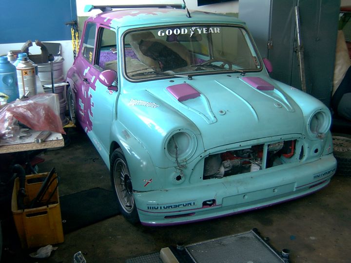

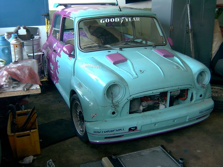

    Hab mir nen 1986er Mini zugelegt mit typischen 80er Jahre tuning, sprich Breitbau.
    Was haltet Ihr davon? Ist noch ein 1000er, aber angeblich gemacht.
    Naja mal schauen was draus wird, aber ist 2 Hand.

    Wollte den eigentlich in Schwarz/ weiß lackeiren, aber in Rot sieht der ja stark aus. Hm wußte ich net, das ich ne Rarität da hab, wollte eigentlich damit Slalom fahren. Der Vorgänger hat den Türkis/ lila gemacht und mit lila Plüsch und Teppich bestückt, was ich aber raus geworfen hab.
    Der hat den weg getan, weil er net anspringt, war aber kein Problem. War ein Fehler im Kabelbaum. Lampen sind drin und Fahrwerk auch.

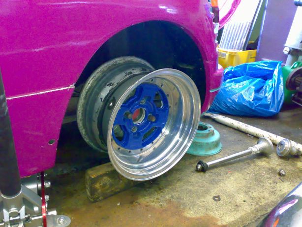

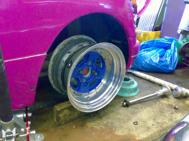

    Hatte mir nur gedacht, ein Satz PLS Hockenheim in 7,5 J 13 Zoll zu montieren. Die passen grad drunter... Hab nur innen etwas einschneiden müssen

  • gab es denn die pls mit dem entsprechendem lochkreis!? 4x100 ist nicht zu verwechseln mit 4x101,6! is ein "kleiner" unterschied!!! :D :D

    Ja da sind Engelmannspiegel dran. Außerdem ist ein Käfig verbaut gewesen. Die PLS kann man umbauen in allen erdenklichen Lochkreisen. Einfach die Mitte tauschen. :D
    Das ist der Vorteil von 3 teiligen Felgen.
