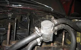

Ich habe da so ein "ding" im Ölkühlerschlauch hängen,
von dem ich gerne wüsste welchen sinn und zweck es erfüllt.
Ich denke mal ein thermostat oder?

Ja, Thermostat. (Mocal)

Bleibt noch die frage ob ich dieses Thermostat weiterverwenden sollte
oder lieber eine andere Bauform wähle.
Funktioniert das "fliegende" Thermostat gut oder nehm ich besser eins was am Ölfilterflansch sitzt?
oder egal?
Gruss Frank

Das kannste halten wie willst du .:D Ich mochte die Dinger in der Ausführung nie, da ich Schlauchschellen nicht so wirklich vertrau. Ich habe immer die Sandwichplatten Ausführung mit verpressten Schläuchen verbaut. Aber alles nur ne Frage des Geldes und des Platzes.
Abgesehen davon, daß ein Sandwichthermostat unterhalb des Ölfilterkopfes platzsparender ist und einen aufgeräumteren Motorraum hinterläßt, gibt es technisch überhaupt nichts gegen die verbaute Variante einzuwenden.
Auch wenn der Öldruck gegenüber dem Wasserkreislauf (schellenfixierte Schläuche)das in etwa 5-fache an Druck aufweist (75 zu maximal 15 Pfund pro Quadratzoll), ist trotzdem die Schellenfixierung völlig unbedenklich, nur in Bezug auf die technische Ästhetik weniger gefällig.
Der 4-Wege Thermostat hat in den '70ern und '80ern (Sandwichthermostat nicht oder nur sehr, sehr schwierig erhältlich) Generationen von leistungsgesteigerten MINIs problemlos 'gesteuert'.
